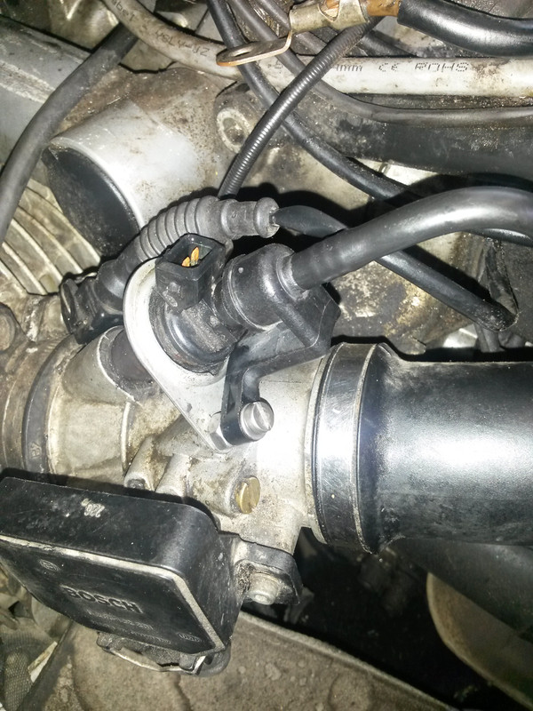

Kurze Rückmeldung des Brandopfers
Versicherung deckt den Schaden über Teilkasko
Gutachter war da und Gutachten liegt vor, jetzt schauen mer mal.
Gebrauchte Ersatzteile dank Kumpel GER aus den NL alle da und neue Tills Düsen und Gummis
Heute und nächste Woche geb ich mich ran, das sollte klappen
Dank Abus Löschschaum vom Werner ist der Folgeschaden durch Löschmittel gering.
Wahrscheinliche Ursache ist ein im Jenner ausgetauschter Gummischlauch zur Einspritzleiste oder die Dichtung der ersten Einspritzdüse.
Dem Corona Befallenen guten Verlauf.

Beitragvon Aynchel » 19. November 2022 12:18
klimax hat geschrieben:.......Wahrscheinliche Ursache ist ein im Jenner ausgetauschter Gummischlauch zur Einspritzleiste ...
moin Martin
Ärger mit untauglichem Benzinschlauch ist leider ein bekanntes Problem
nach dem ich da auch mehrfach Ärger hatte nehme ich nur noch welche von Stahlbus
https://www.louis.de/artikel/gewebe-ben ... m/10018045
wer eine Benzinpumpe im Tank hat muss einen speziellen Schlauch nehmen, normale Schläuche halten dort nicht
https://www.ebay.de/itm/265114117099?va ... rMQAvD_BwE
Rudi hatte mal Feuer an Bord der R1100 weil ihm der Blechclip an der Druckleitung weggeflogen ist
mir ist der auch mal weggeflogen, aber es hat glücklicherweise nicht gezündet
seit dem habe ich die Haltebügel der 1150 an der 11er GS
Beiträge: 1454
Re: Gemütliches Eifelwochenende 11.-13. November 2022
Beitragvon Hans62 » 19. November 2022 17:17
Aynchel hat geschrieben:Rudi hatte mal Feuer an Bord der R1100 weil ihm der Blechclip an der Druckleitung weggeflogen ist
Kann es sein, dass der Haltebügel nicht von der R1150 ist? Laut ETK bei realoem ist die Federklemme noch bis zur 1200er verbaut worden.
Mir ist auf ca. 220.000 km zweimal die Federklemme weggeflogen, gebrannt hat es nie. Wo soll sich das Benzin denn entzünden? Der Zylinderkopf hat auf der Seite vielleicht 120° (das habe ich jedenfalls da mal gemessen) und das Getrieb ist sicher noch kälter. Wie heiß wird der Katalysator unten drunter? Die Zündtemperatur von Motorenbenzin liegt bei 220°-460°C. Anders sieht es natürlich aus, wenn es eine Zündquelle gibt, aber da der Motor bei Druckverlsut unmittelbar aus geht... Bleibt noch die Zigarette des Fahrers :D.
Ich habe die Federklemmen jetzt mit einem Kablebinder gesichert, beim zweiten Verlieren war die nämlich weg und ich musste die Leitung mit einer Schnur fixieren, um weiterfahren zu können. Besser geht es mit Kabelbindern, habe ich dann zu Hause gemacht, bis die Federklemme (mit der Post) da war. Das größere Problem ist da schon der Dichtring, der ist stark gequollen, so dass man die Leitung kaum wieder aufgesteckt bekommt, und man hat ja nicht immer die Zeit, den ein paar Tage in die Sonne zu legen, damit er das aufgenommene Benzin wieder abgibt :rock:

Zur Info. Bei dem Brandopfer handelt es sich um eine K75. Da läuft es dann auf die Krümmer.
Beiträge: 1351
Beitragvon Hans62 » 19. November 2022 18:16
Michael aus Düsseldorf hat geschrieben:Zur Info. Bei dem Brandopfer handelt es sich um eine K75. Da läuft es dann auf die Krümmer.
Das ergibt Sinn, so ist mir vor 50 Jahren mal ein Mofa abgebrannt :( .
