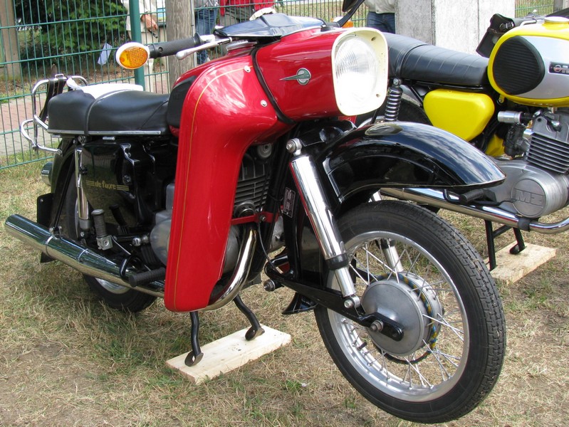

Schleifer hat geschrieben:.........Nach langer Suche fand ich schließlich eine im Nachlauf verstellbare Schwingengabel. Diese ist sehr, sehr voluminös gebaut und entsprechend schwer und leider fehlen ein paar Teile und das Gutachten.
Aktuell bin ich auf der Suche nach einer Alternative zur überforderten MZ-Telegabel und dem Schwingengabelmonstrum und überlege eine entsprechend stark gebaute Upsidedown-Gabel einzupflanzen.
Das war auch der Anlass diesem Forum beizutreten.
Tobias
hallo Tobias
was Du da beschreibst ist eine Schwinggabel nach dem Muster der Vollschwingen Fahrwerke von BMW und MZ der 70er Jahre
die hatten Schwingen zum Umhängen des Vorderrad auf Gespann oder Solo Betrieb
ob dir heute jamand so etwas baut
und ab Dir heute noch ein TÜV abnimmt
das kann ich Dir nicht sagen

Nicht ganz, ich meine eine Schwingengabel, auf der der Drehpunkt der Standrohre stufenlos verschiebbar ist. Gibt es von einigen Herstellern.
Die Schwingegabel zum Umstecken von BME und MZ ist jeweils nur für das beterffende Gespann als taugliche Lösung zum Solobetrieb und nicht auf andere Modelle übertragbar.
Gespannbaue baun so etwas auch noch heute, allerdings sehr, sehr teuer und schwer. Tüv ist dabei ein weniger relevantes Thema. Besteht ein Gutachten für bestimmte Modelle, so steht einer Eintragung bei diesen Modellen kein Tüv quer. Außer vielleicht hier in Hessen.
