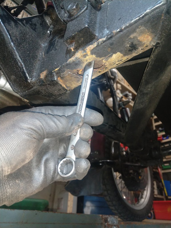

Bambi hat geschrieben: Dann gammelt Dir der Rahmen kaputt und Du merkst es erst, wenn er tatsächlich bricht. Bei der Big ist das gerne die Stelle an der links die Seitenständerlasche angesetzt ist ... Dann sieht die Beschichtung von außen noch fein aus und innen frisst der Rost den Rahmen weg!
Hallo Bambi,
das war auch genau der Grund, warum ich das Gespann aus einander gerissen habe, hatte nämlich Sorge, das mir Rahmenteile von innen durchfaulen. Zum Glück war alles innen rostfrei. Vor der Montage habe ich dann alle offenen Rohre innen dick mit Salzwasserfett eingeschmiert, da dürfte dann nix mehr passieren. Den Seitenwagenrahmen habe ich auch genau inspiziert, von den Ural Rahmen ist ja bekannt, das die wegen undichter Schweissnähte von innen durchfaulen können. Der BMW 286 Rahmen aber hat top Schweissnähte (BJ1942!), da war alles dicht.
Rahmen vor dem Flammspritzen, rechts neben der 3 (eigentlich ein umgedrehtes E) ist noch das BMW Logo zu erkennen.
Mein Gespann wird fast nur im Winter bewegt und zwar auch bzw. gerade wenn's nass ist - immerhin kamen so in 19 Jahren 37.000km zusammen.

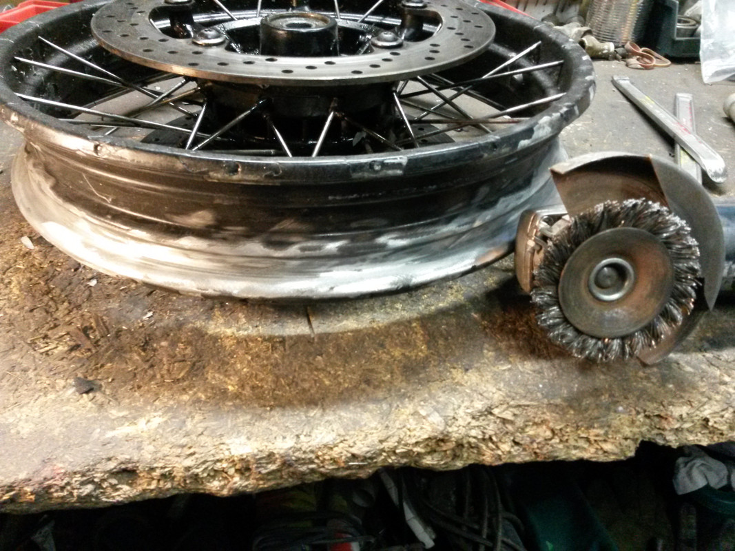

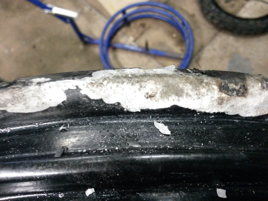

Aynchel hat geschrieben:Pulverbeschichtung
es soll ja Gerüchte halber Beschichter geben, die eine Unterrocstung verhindern können
halte ich auch für ein Gerücht. 2014 sagte ich meinem Pulverer, der sich auf Motorrad und Autoteile spezialisiert hat und daher weiß, worauf es ankommt, das er meinen nächsten Rahmen nicht bekommen würde. Hatte beim Gespann schon Lehrgeld gezahlt und wollte Rahmen / Schwinge meiner Winter 250er daher flammspritzen lassen (so sah der Rahmen nach 20 Wintern aus https://forum.nx250.de/viewtopic.php?p=168#p168) Worauf er mir eine Wette anbot - er würde mir Kleinteile wie Fußrastenhalter (und der runde kleine Deckel auf dem Bild) schwarz pulverbeschichten und das würde auch Winterbetrieb überstehen. 10 Jahre später sieht es so aus - rahmen rostfrei und die Pulverteile rosteten schon nach ein paar Jahren wieder. Meiner Meinung nach gibt es (für Winterfahrer) noch ein weiteres Argument fürs selbst lackieren - dann kann man den Rahmen mehrmals drehen, damit man an alle Unterseiten und verborgenen Winkel kommt.
