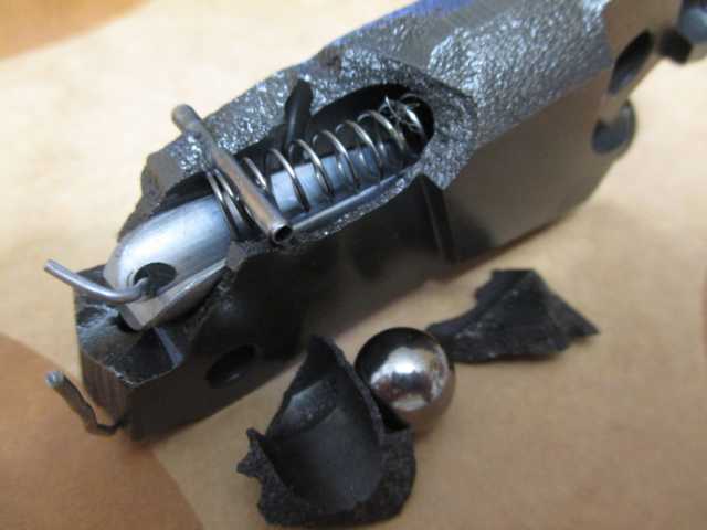

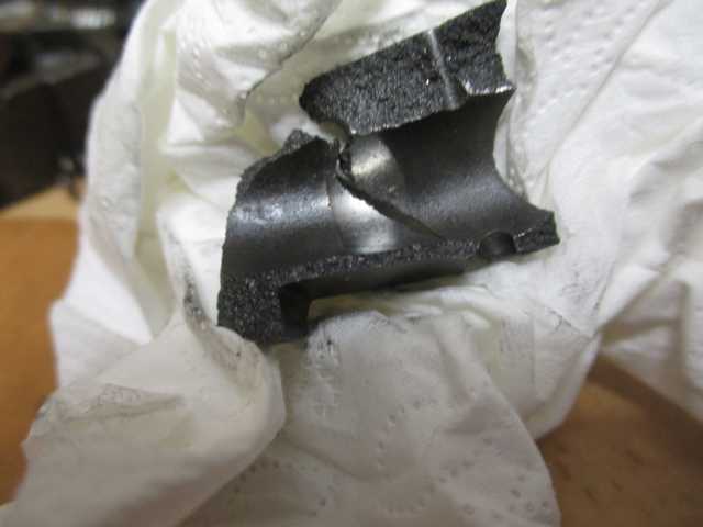

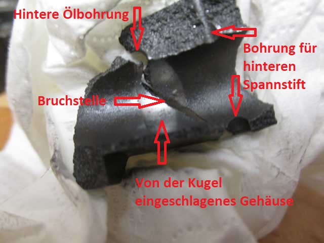

>> nach zwei km: krrrckss
Nein: Nix abgebrochen, sondern (Habe den Motor bislang nicht geöffnet) Motor fest. Sicherlich Steuerkette, so, wie sich das angehört hat, (War eine 'Urgülle', halt).
Wie es sich für den ordentlichen Forenuser gehört, jetzt mal direkt die erste Beschwerde: Ich finde das Kotzsmiley nicht :D
NACHTRAG: Habe das entsprechende gefunden; ist noch besser: :gewitter:
Also sah das Gespann danach erstmal so aus:
hier das Spendermopped, 80 Tkm, soweit eruierbar, erst vor kurzem die Steuerkette / der Spanner revidiert. ~10,3 bar auf beiden Zylindern:

frankythefly hat geschrieben:Sicherlich Steuerkette, so, wie sich das angehört hat, (War eine 'Urgülle', halt).
Sorry Frank, aber was soll das denn jetzt heißen? Was hat denn die Urgülle damit zu tun, dass eine Steuerkette reißt?
Das liegt einzig und alleine am Wartungsstau. Die Kette muss halt spätestens alle 6tsd km nachgespannt werden und hält unter optimalen Voraussetzungen (regelmäßiges Spannen und gutes Öl) max 80tsd km.
Gut gewartet ist die CX, egal welches Modell und welches Baujahr, ein zuverlässiges Motorrad.
Besonderes Augenmerk, gerade beim Gespann, solltest Du auch auf die Verzahnung und die Lagerung des Hinterrads legen.
Den Spendermotor mit 80tsd hast Du hoffentlich geöffnet und die Steuerkette gleich erneuert. Die ist nämlich bei dem km-Stand, wie ich oben schon geschrieben habe, auch am Ende. Und die Ölpumpenkette unter dem vorderen Motordeckel möchte sicher auch mal nachgespannt und sämtliche O-Ringe in diesem Bereich erneuert werden. Und neue verstärkte Kupplungsfedern hast Du dem Motor hoffentlich auch spendiert.

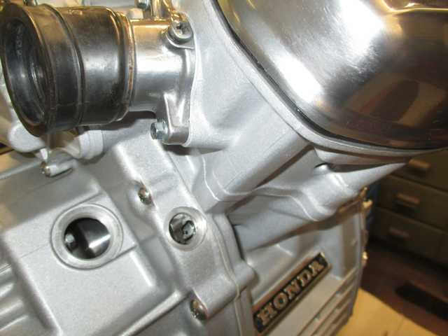

...Einen Punkt habe ich oben in meiner Auflistung auf dem Weg zum KWZ (Kontrollierter Wartungszustand) noch vergessen, und das ist die Lichtmaschine. Hier gehen gerne die Kondensatorladespulen kaputt, was man durch den Austausch der CDI gegen eine Ignitech-CDI recht einfach beheben kann. Möglicherwiese ist in Deinem Gespann auch schon eine solche Zündbox verbaut.
Wenn man dann den Motor öffnet, um die Steuerkette zu erneuern, empfiehlt es sich, auch den alten Stator gegen einen neuen des NEC-gezündeten Motors auszutauschen. Das Problem ist nämlich, dass die Generatorspulen, die für das Laden der Batterie zuständig sind, im Betrieb sehr heiß werden und sich Risse in der Isolierung bilden, die dann zum Ausfall des Generators führen können.
Schon bei einer Solomaschine wäre es ärgerlich, deshalb den Motor noch einmal ausbauen zu müssen. Gerade bei einem Gespann, das auch im Winter bewegt werden muss und wo möglicherweise auch noch eine Griffheizung eingebaut ist, wäre es besonders sinnvoll, die Gelegenheit zu nutzen, so lange der Motor noch draussen ist oder relativ einfach nochmal herausgenommen werden kann, gleich auf Ignitech-CDI und den stärkeren NEC-Stator umzurüsten.
Ich biete diese Umrüstung, die auch in dem Link unten in meiner Signatur beschrieben ist, auch als Serviceleistung an und spindele dabei auch den Sitz der WaPuDichtung aus, damit die neuen, etwas größeren Dichtungen in das alte CDI-Gehäuse passen. Dort ist die Bohrung nämlich um 0,5 mm kleiner, was dazu führen kann, dass sich die WaPuDichtung beim Einziehen ins Gehäuse verzieht und dann schief sitzt.
Das merkt man aber meistens erst, wenn der Motor wieder drin ist und das Wasser trotz neuer Dichtung aus der Drainagebohrung tropft.
Deshalb mein Tipp an Dich: Bau den Motor nochmal aus und mach den vorderen und den hinteren Motordeckel runter.
Spann die Ölpumpenkette, mach neue O-Ringe in sämtliche Ölleitungen und bau verstärkte Kupplungsferdern ein.
Hinten machst Du die Steuerkette neu, lässt die Bohrung ausspindeln und ziehst ne neue WaPuDichtung ein, baust einen neuen NEC-Stator ein und rüstest auf Ignitech-CDI um, falls diese nicht ohnehin schon verbaut ist.
Klick mal unten auf die Links zum Thema Ignitech und NEC-Stator und auf "Schrauben wie Malen nach Zahlen".
Du kannst mir auch gerne den kompletten Motor vorbei bringen. :wink:
Es wäre schade, wenn Du Dir jetzt die ganze Arbeit machst und den Motor in ein paar Monaten wieder ausbauen musst. Die CX oder die "Urgülle" jedenfalls kann dann nichts dafür.
Den Rest können wir gerne per PN, Telefon oder Email besprechen. :wink:

Habe jetzt den kaputten CDI gegen den NEC-Motor des Spendermoppeds getauscht, incl. Kabelbaum etc. natürlich[Kabelbaum muss aber z.T. auch noch neu gemacht werden]

frankythefly hat geschrieben:Habe jetzt den kaputten CDI gegen den NEC-Motor des Spendermoppeds getauscht...
Damit hast Du zwar das Problem mit dem Stator und der Zündung gelöst, das Thema Steuerkettenspanner aber noch verschlimmert:
Bei dem Automatischen Steuerkettenspanner hält die Steuerkette nämlich nur max. 50tsd km. Dann ist der Spanner voll ausgefahren und die Kette wird nicht mehr gespannt. Was dann passiert, kannst Du hier nachlesen.
...Es bleibt bei meiner Empfehlung: Motor nochmal raus, vorne alles wie beschrieben, hinten neue Steuerkette, Kettenspanner modifizieren lassen, Kontrollfenster nachrüsten lassen und neue WaPuDichtung rein. Einzig das Auspindeln der Bohrung entfällt bei diesem Motor.
frankythefly hat geschrieben:...Deine wirklich beeindruckende Arbeit bzgl. StkSpanner, die Du nochmal verlinkt hast, ist mir bereits bekannt. :)
Deshalb verstehe ich es noch weniger, dass Du dann den Motor einfach so eingebaut hast, ohne was zu machen.

f104wart hat geschrieben:Das Problem ist nämlich, dass die Generatorspulen, die für das Laden der Batterie zuständig sind, im Betrieb sehr heiß werden und sich Risse in der Isolierung bilden, die dann zum Ausfall des Generators führen können.
...und so sieht das dann aus:
Ärgerlich, daß man wegen sowas das ganze Gespann zerlegen muß.
f104wart hat geschrieben: Das beste wäre natürlich, den Hilfsrahmen so zu ändern, dass sich das Lenkkopflager spannungsfrei montieren lässt.

Nicht unbedingt, der Motor geht auch bei montiertem Hilfsrahmen nach unten raus.
Ich weiß, dass das immer wieder abgestritten wird, aber ich war selbst dabei, als wir den Motor beim Vorbesitzer meines Gespanns auf diese Weise aus- und auch wieder eingebaut haben.
Ich werde das bei nächster Gelegenheit dokumentieren und hier im Forum zeigen. :wink:
...Trotzdem wäre es natürlich ein guter Grund gewesen, den Stator vorher zu erneuern, wenn es ein CDI-Motor gewesen wäre. Die NEC-Statoren sind da weniger anfällig, aber je nach Zustand und Verfärbung wäre es, gerade beim Gespann, sicher auch sinnvoll gewesen, einen neuen Stator einzubauen. Den Motor unter Umständen wieder auszubauen zu müssen, ist beim Gespann so oder so sehr viel aufwendiger als bei einer Solo-CX.

Beitragvon f104wart » 25. Oktober 2022 08:45
frankythefly hat geschrieben:Steuerkette wurde kurz vor 80TKm revidiert, klingt glaubhaft, ...
Klingt glaubhaft, ist glaubhaft, nutzt aber nichts! :lol:
Der Spanner ist bei ca. 50tsd km voll ausgefahren. Ab diesem Zeitpunkt wird die Kette nicht mehr nachgespannt.
Sie längt sich weiter und beginnt, gegen den Spannstift zu schlagen, der sich wie ein Keil unter die am Anschlag stehende Arretierkugel
schiebt.
Durch die durch die Keilwirkung des Spannstifts um ein vielfaches verstärkten Kräfte der schlagenden Kette bildet die Kugel eine Mulde im Spannergehäuse und der Spannstift lässt sich unter der durch den Sicherungsstift am Ende des Spannergehäuses gehaltenen Kugel hindurch schieben.
"Kurz vor 80tsd" hat die nicht mehr gespannte Kette also schon fast 30tsd Zeit gehabt, um dieses zerstörerische Werk des Spannergehäuses voran zu treiben.
An diesem gebrochenen Spannergehäuse erkennt man deutlich die Mulde, die sich die Kugel durch die ständigen Schläge der nicht mehr gespannten Steuerkette ins Gehäuse geformt hat:
