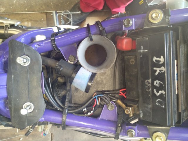

Bei den folgenden Einstellungsfahrten hat sie plötzlich nicht mehr über 5000 gedreht. Luftfilter weglassen hat nichts gebracht, erst als ich die untere Hälfte vom Luftfilterkasten weggelassen habe, hat sie wieder ausgedreht. Also braucht sie mehr Luft. Der original Schnorchel ist aber auch echt winzig für 1100ccm :lol:
Im Lager hatte ich einen K&N von einem Auto. Der passt super in den Platz wo vorher die Batterie war. Also einen Adapter geschweißt und eingebaut. Laut TÜV ist das so legal bei dem Baujahr, muss nicht mal eingetragen werden. 8)
Damit schiebt sie jetzt so dermaßen nach vorne, es ist eine wahre Freude :-D

Wenn ich diese Motorentlüftung sehe: sofort auf externen Filter umstellen
Mache ich bei alle meinen Mopeds und das reduziert deutlich den Ölverbrauch
Ich verwende einen RC LuFi 1:8

Das mit dem Filter merk ich mir. Wenn ich das nächste mal dran gehe, bau ich das um.
