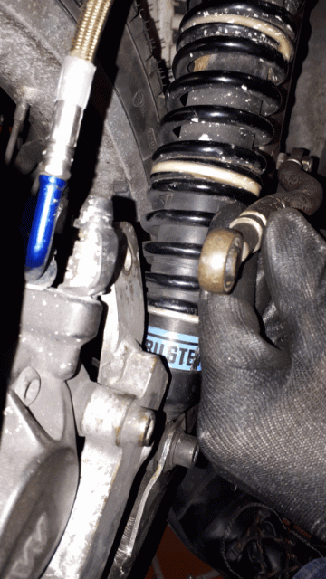

Vielleicht stellste noch'n Bild deines Gespanns ein. Nicht alle werden deine Kombination kennen. Und könnte Vergleiche ziehen.

Beitragvon Schlumpf-Driver » 27. November 2019 20:00
So, hat jetzt a bisserl gedauert, aber Bild müsst jetzt gehen

Re: Reifen Frage
Beitragvon Aynchel » 30. November 2019 17:49
moin Wolfgang
ich würde den Zuganker aussen anschlagen
dazu die Schweißnaht der Haltelasche des Zuganker an der Bremsankerplatte abflexen
und nach aussen hin neu ansetzen bzw eine neue Lasche herstellen
die Schraube im Holm gegen eine Flachkopfschraube tauschen DIN 6912
zB https://www.pegnitz-schrauben.de/50-Stu ... A2-M-8X100

Beitragvon Stephan » 30. November 2019 19:12
Das macht die Kiste aber Vorne nicht schwerer.

Beitragvon Aynchel » 1. Dezember 2019 15:27
ne
gibt aber genug Platz für ne Schneekette
