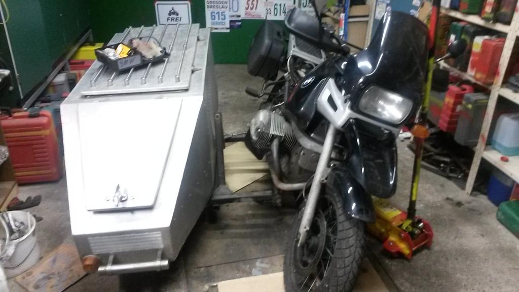

Ich dachte erst ich muss den oberen Halter entfernen,um die rechte Zündkerze zu wechseln.
Aber.....mit dem Werkzeug auf den Fotos ging es ganz einfach.Den Kerzenschlüssel gibt es im Netzt als Doppelpack (14 und 16 mm)
für 10 Euro.Jetzt muss ich nur noch die Lichtmaschine dazu bringen sich aus ihrem Korrisonsschlaf zu bewegen ,um den Poly Riemen zu wechseln.
Gruß Kurt Kuhtipp

Beitragvon Aynchel » 8. Juni 2026 13:56
moin
schön und gut
doch spätetstens beim Ventile Einstellen muss man die Zugmaschiene dann doch abklappen
dabei kommt dann auch eine neue Zündkerze rein
Wagenheber unter den linken Ventildeckel und den oberen Anschluß aushängen
eine Sache von Minuten
