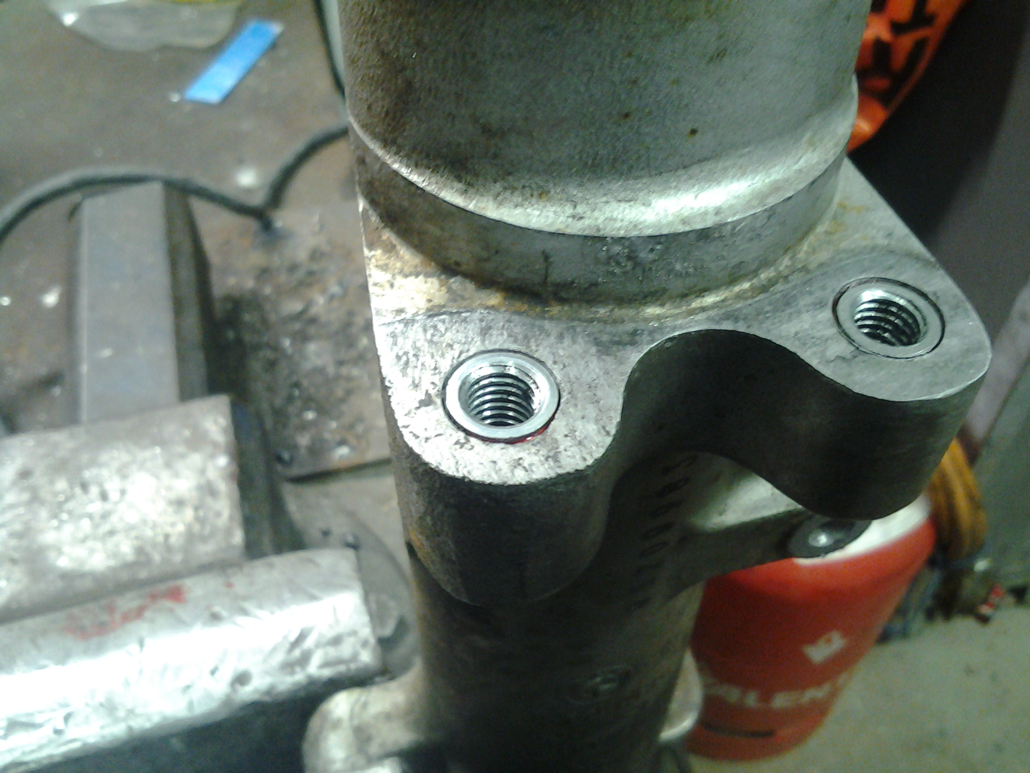

Aynchel hat geschrieben:
Moin auch
Ich hab Gestern beim Reifenwechseln mal nachgeforscht, wo denn das neuerliche Knacken in der Lenkung meiner Winterkuh her kommt.
Der Blödmannsgehilfe, der die Nachlauf Verkürzung ins Telelever reingeschraubt hat, war so bescheuert und hat keine längeren Schrauben benutzt.
Obwohl die Adapterplatte gut 20mm aufträgt und dadurch haben die M8er nur etwa 10mm ins Gewinde greifen.
Die ständigen Lastwechsel haben nun die Gewinde in den Aussenrohren ausgenudelt.
Es wundert mich, dass das 40 Tkm lange gut gegangen ist.
Zum Ausbohren war natürlich nicht genug Platz, dass ging nur mit dem 1/4" Kardangelenk.
Jetzt sind hochfest eingeklebte TimeSert drin die halten sollten.
Ich rate jedem mal nachzusehen, ob bei Ihm der gleiche Fehler gemacht wurde !
sind die Buchsen vollflächig mit 262 eingeklebt
sind die 8.8er Schrauben vollflächig mit 242 eingeklebt
holdrio
