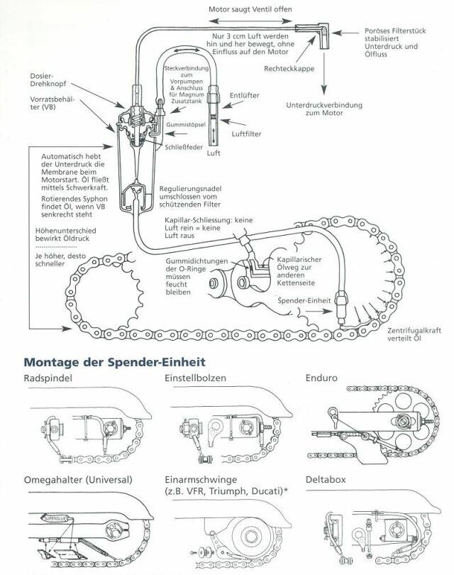

Was mich irritiert, sind die im Schlauch sichtbaren Intervalle. 3 cm Öl, 3 cm Luft usw. von oben bis unten.
Re: Scottoiler
Beitragvon Aynchel » 28. September 2021 10:23
das ist nicht normal
die Membranpumpe fördert bei mir blasenfrei
hast Du den Behälter eventuell zu flach montiert ?
so ca 45° Gefälle hat er bei meiner BIG und da funktioniert es gut

Ich habe ihn leider noch gar nicht befestigt. Er steht schräg (ca. 45°) im Heck mit einem Lappen seitlich und einem Täschchen davor gesichert, in dem sich Nachfüllöl und Zubehör befinden.
Membranpumpe? Bist du sicher? Das kann man sich wünschen, aber tatsächlich ist es halt nur ein federgestütztes Ventil, das pumpen könnte, wenn mit niedriger Frequenz und starkem Sog der Motor für diesen Effekt sorgt. Ich fürchte, dass bei einem Vierzylinder mit einer langen Saugleitung sowas wie ein Kesseleffekt eintritt und das Ventil einfach nur öffnet.
