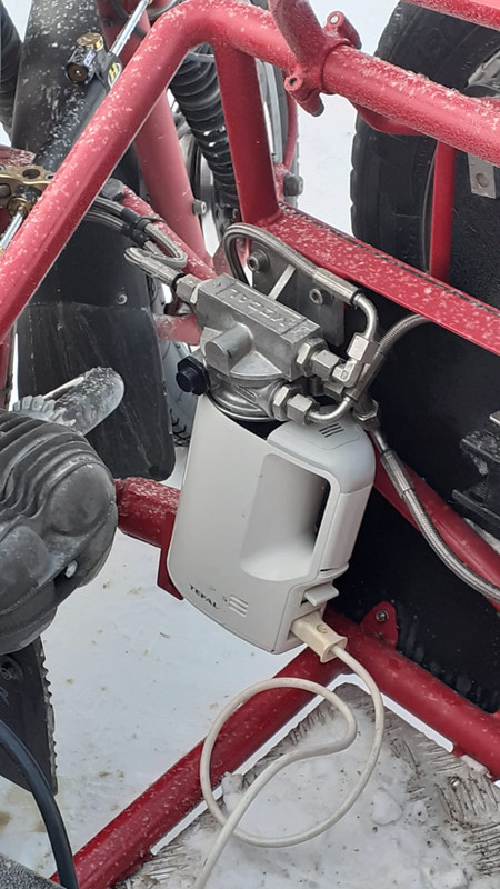

bei strammem Frost haben die aussenliigenden Ölfilter ein Problem mit einem zu hohen Öldruck
da bläst es dem Winterfahrer schon mal der rechteckigen Dichtring der Blechparone durch
ein Wasserkocher hilft weiter, anschliessend gab es Tee :D

Dafür, das der Dichtring durchgeblasen wird, braucht's keinen Frost. Normale Kälte, zähflüssiges Öl reicht. Deswegen ist bei mir der Stahlring dazwischen. Gesichert mit einer Schlauchschelle. Den Ring hab ich mir aus 'ner Schweisselektrode gebogen . . .
https://i.postimg.cc/XjTmxQPz/2020-02-2 ... w-rmen.jpg
im Sommer wohl kein Thema
Da wurde doch mal die Info zur Kristall—Rally geschrieben.
Einige Fahrer ließen abends das Motoröl ab und stellten es bis morgens warm auf die Heizung. Ebenso den Stromspender. Es waren viel Guzzisten.
Moin moin zusammen.
Hab da mal zugeschaut , ne Kawasaki mit Boot , heisses Öl rein, Motor an, peng Ölwanne ,Öl raus. Heimweg mit dem Abschlepper. Kann ich nicht empfehlen.
