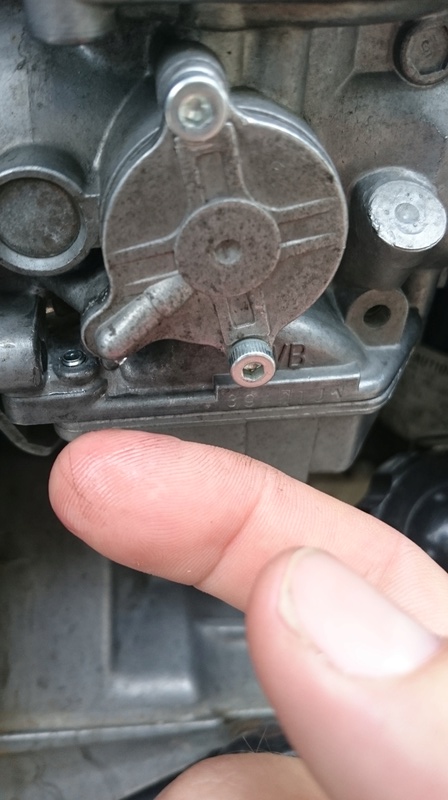

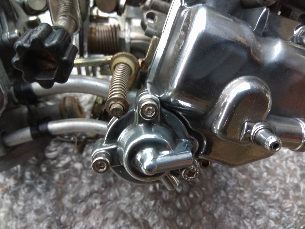

Crazy Cow hat geschrieben:Wo habe ich dann die Teile eingeschraubt? CX 500/B Bj. 1981, Erstzulassung Frankfurt/Main (Germany)
Tja, mein Lieber, das waren wahrscheinlich die Luftabsperr- bzw Aircutventile, aber keine Beschleunigerpumpe. :lol:
Die Beschleunigerpumpe sitzt unten und wird über ein Gestänge betätigt, die Aircut-Ventile sitzen an der Seite. Durch das Air-Cut-Ventil
wird die Luftzufuhr bei Gaszurücknahme im Vergaser etwas gedrosselt. Dadurch wird das Benzin-Luft-Gemisch fetter und ein Zurückpatschen des Vergasers verhindert.
