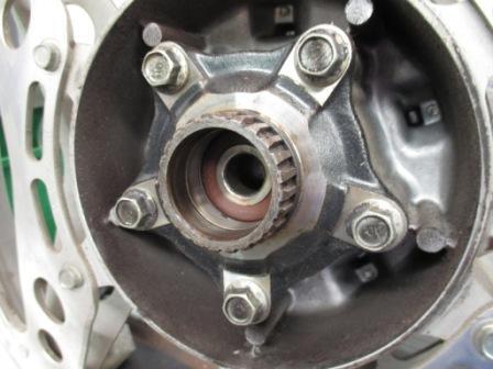

Beitragvon Stephan » 15. August 2022 15:24
Da der Endantrieb der 1150er nach Bonn muß, mal das alte HAG vom 2V rausgekramt und gereinigt. So wie auf den Bildern zu sehen (Hoffentlich!), ist das Gespann ca.60.oookm mit gelaufen. Das Gegenstück ist um die 0,5mm eingelaufen.
Ich lass es jetzt auch revidieren und beim nächsten Reifenwechsel oder besser im kommenden Winter kommt es da rein. Das jetzige, im Dienst befindliche, wird dann im Keller an die Wand geschraubt. . .

Beitragvon quincy » 15. August 2022 17:25
Karies :cry:
Das kommt davon, wenn man ständig am Kabel zieht :wink:
Aber auf 60 Kilo Kilometern hättest Du auch 2 Kettensätze verschlissen.
Ist also vermutlich im Rahmen :!:

Und ob das so ist. Ausgebaut hab ich den eigentlich nur, weil mir ein gutes HAG zugelaufen ist und nicht weil der Kollege hier, Probleme gemacht hätte. Den hätte ich auch noch gut weiterfahren können. Aus dem gleichen Grund wird der überholte Endantrieb anschliessend montiert. Der, der wo jetzt montiert ist, hat ja seine Zuverlässigkeit bewiesen. Den kann ich dann ruhigen Gewissens an den Schrank schrauben und hin und wieder mal drehen. . .

Das kommt eher von zu wenig, gar kein oder dem falschen Fett auf der Verzahnung. Da dort große Drücke sind, gehört dort ein Fett mit hohem Feststoffanteil hin.
Steht bestimmt im Schmierplan was BMW da vorschläg. Von meiner Honda weiß ich das es nicht reicht bei jedem Reifenwechsel zu schmieren. Weil 12tkm kann inzwischen mehrere Jahre dauern und dann ist der Flüssiganteil im Fett verdampft. Besser ab und wann Mal ausbauen und Nachfetten. Ich mach das immer im Frühjahr wenn ich die Bremsen vom Wintergammel reinige.

Genau das Fett (Molykotexyz) ist da immer dran gekommen. Natürlich hauchfein. Und das ist das selber Zeuch was bei den anderen auch auf die Verzahnung. . .
Re: Endantrieb aka HAG
Beitragvon opa3rad » 15. August 2022 21:01
Für ca. 60.000km find ich des aber arg verschlissen. Wenn ich mir meinen so anschaue, der hat gut und gerne das Doppelte runter.
Ich bin bestimmt keiner der nur "Schongang" fährt.

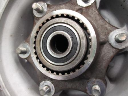

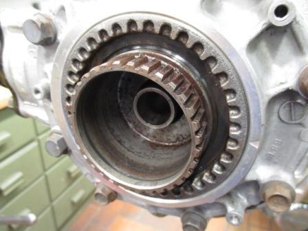

Beitragvon f104wart » 16. August 2022 07:02
Crazy Cow hat geschrieben:... oder auch Honda GL und CX. zeigen.
Das mache ich doch gerne
...40 Jahre alt, gereinigt und glasperlgestrahlt. Alles eine Sache der Pflege und der Wartung.
Mit dem "Zug am Seil" hat das wenig zu tun. Daran wird bei mir immer gezogen. :grin:
...Es kann aber auch so aussehen:
oder auch so:
Das ist kein Witz, aber der ist so noch damit gefahren. Kam zu mir und meinte "...ich hab manchmal das Gefühl, dass das Ding nicht mehr richtig zieht!" :smt005
Wichtig ist auch, dass beim Einbau des HAGs dieses achsparallel zur Verzahnung im Hinterrad ausgerichtet wird. Also erst die Muttern am HAG lose montieren, dann das Hinterrad einbauen und die Radachse anziehen, und zum Schluss erst die Muttern am HAG. So ist es zumindest bei der CX.
Zur Schmierung nehme ich inzwischen Staburags.

Warum sollte ich?
Ich bin bei meinem Vergleich von ein und demselben Motorradtyp ausgegangen, bei dem die eine Verzahnung schneller verschleißt als die andere. Und da ist, bei ein und demselben Motorradtyp, das Ausgangsmaterial sehr wohl dasselbe.
Oder, anders beschrieben:
Das Material der Hinterradverzahnung ist ein anderes als das des Mitnehmers im HAG. Aber:
Zwei BMWs/zwei Güllepumpen haben jeweils beide dasselbe Material an der Hinterradverzahnung und beide dasselbe Material am Mitnehmer im HAG. Und damit haben beide dasselbe Ausgangsmaterial.
Crazy Cow hat geschrieben:Aber Es bleibt dabei: man kann diese Geschichte bei der Montage nicht verkanten.
Stephan hat geschrieben:Dadurch wird ein Verdrehen des Endantriebs beim Festziehen der vier Muttern, verhindert.
...Entweder, Ihr habt das Problem nicht verstanden oder Ihr wollt es nicht verstehen. Vielleicht unternimmt Walter noch einen Versuch. Ich jedenfalls geb's auf. :roll:
Beitragvon Stephan » 18. August 2022 21:55
Das Nichtverstehen wollen liegt ganz auf deiner Spielfeldhälfte. Was ist nicht daran nicht zuverstehen, das die eingesteckte Achse ein Verdrehen des Hags verhindert? Im Gegenstück des Schwingenarms wird der Achse kaum Bewegung erlaubt. Die Positionierung des HAG-Gehäuses zum Kardantunnel obliegt den vier Bolzen. Dort sollte das HAG schön sauber plan aufliegen.
Wobei der Kardan auf der Seite ja schon in der Verzahnung steckt.
Beitragvon Stephan » 19. August 2022 08:48
Wollte gerade in meinem Ersatzteilkeller das HAG an den Schrank montieren. Dabei gesehen das da schon eins hängt. Stümpt, hab ja noch ein 37/11. Das, von der Solo R80RT. . .
Da kommt das 33/11 dann bei.

Bei den HAG der BMW's, gibt es welche deren Verzahnung im HAG zum Rad, in etwa so lang sind, wie jetzt der eingeschlagene Bereich. . .
Beitragvon Crazy Cow » 23. August 2022 00:56
Stephan hat geschrieben:Bei den HAG der BMW's, gibt es welche deren Verzahnung im HAG zum Rad, in etwa so lang sind, wie jetzt der eingeschlagene Bereich. . .
naja, was eigentlich untypisch ist: Wenn ich schon zwei unterschiedlich harte Materialien verwende, so dass eines bald Pitting oder Druckmarken aufweist, würde ich das fliegende Teil, den Mitnehmer des Ruckdämpfers bzw. der Nabe weicher auslegen. Austausch bzw. Reparatur wären einfach preiswerter und schneller. Dass eines von den Teilen ein Bisserl weicher ist, mag ja seinen Grund haben. Schon nach kurzer Zeit tragen alle Zähne gleichmäßig. Das ist aber alles nicht für den Gespannbetrieb gerechnet.
Beitragvon Stephan » 23. August 2022 05:24
Der war aber immer im originalen Rad vernietet. Und demnach nicht so einfach von einem selber auszutauschen. Zumindest könnte ich diesem Gedankengang folgen. Erst bei den EML-Rädern ist das Teil verschraubt. . .
Fernreise.de bietet ein Tellerad an, extra für den Gespannbetrieb, wo diese Verzahnung härter sein soll.
