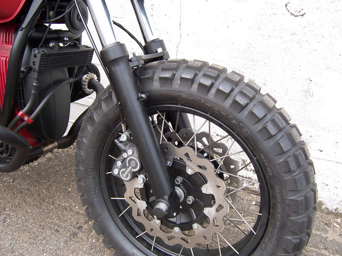

Beitragvon Feinmotoriker » 28. August 2019 17:08
Wenn man das wirklich will geht das mit Hinterradfelge auf Vorderradnabe. Ich würde dazu aber die Gabel der R100R nehmen und die Bremse dazu.
Sieht dann etwa so aus:
Die Gabel ist auch was kürzer und etwas stabiler.
Mit dem TKC 80 ist das sau eng (3,5mm auf jeder Seite), aber es gibt auch andere Reifen. Die Nabe der GS passt, ist aber von der Breite etwas anders. Eventuell müssen die Bremsscheibenteller unterlegt werden. (mit den VA-Scheiben, die es dafür original beim :grin: zu kaufen gibt) und die Bremssättel ausdistanziert, damit sie genau mittig über den Scheiben laufen. Es ist ganz wenig Platz zwischen Speichen und Bremssätteln, da muß man ggfs etwas nachhelfen.
So hat man aber eine richtig ordentliche Bremse, wenn man einen größeren Hauptbremszylinder nimmt, kann man sogar richtig gut die Beiwagenbremse mit anschließen.
TÜV-fähig ist das auch, sind ja alles geprüfte Großserienteile :D
Die Hinterhand kann man mit dem Federbein der R100R um fast 20mm tiefer legen. Dann leidet auch das Kreuzgelenk nicht so. Wenn man zB ein YSS Federbein nimmt, kann man sich (bei verschiedenen Händlern) die verwendete Feder aussuchen, damit es zum Gespan passt (ich werd jetzt aber nicht alle Geheimnisse ausplaudern)
Mit der Gabel der R100R und deren Federbein hat man gleichzeitig auch wieder ein vernünftiges Fahrzeugniveau, halt flacher.

Bremsen hat man nie genug, aber hätte eher an meiner die 320er Scheibe mit 4 Kolben Bremssattel verbaut. Das müsste reichen. Auch wenns eventuell nicht billiger ist wie der Doppelscheibenumbau. Zumal der Beiwagen auch nur Trommel hat. Aber ne gute Idee für späte!
Dass eine Federbein.der R100R passt ist sehr gut. Habe da wie gesagt eins gefunden mit 365mm. Das käme meiner Vorstellung schon sehr nahe. Ich baue mir Zeitnah ein paar Flacheisen mit der gewünschten Dämpferlänge und montiere Versuchshalber. Hinten und Beiwagen und dann stecke ich die Gabel noch durch. Mal sehen was dabei rauskommt!

Ich habe meine GS nun auf 17" rundum umgespeicht.
Als Vorderrad dient die Original Nabe auf 17" Kreuzspeiche Felgenring montiert.
Am Beiwagen hae ich mir den Umabu auf 17" GS Hinterrad gegönnt und gleichzeitig die Scheibenbremse montieren lassen.
Beide Sachen sind über Gespannbau.de gelaufen. Sehr gute, schöne Arbeit!
Die Reifen sind unterwegs. 3x neue Heidenau K60 Scout.
Denke nächste Woche werde ich alles zusammenhaben. Bremsleitung muss ich noch messen und die Beiwagenbremse anzusteuern.
Zusammenbauen. Fahren!
Bilder Folgen schnellstmöglich!

Danke für die Bestätigung. Habe mir den Winkel angeschaut. Wenn ich die GS tiefer lege wird der Winkel kleiner. Müsste eigentlich besser werden.
Danke nochmal. Hab beim MTB fahren die letzten 3h überlegt obs ein Grund dafür gibt. Also den Puffer. Weder an der YZ250 Cross, noch an der Sporty oder der GS550 ist ein Gummipuffer drin. Die werden durch die Länge der Dämpfer begrenzt. Dann schneide ich das Teil ab.
Gabel 4-5cm kürzen. Kann ich das selber machen? Kürzere Federn rein? Federn abschneiden ist ja nicht :)
Also wieder mal entscheiden. Entweder Gabel und Dämpfer kürzen oder längeren an drn BW bauen....
Anschlüsse kann ich über den Bauhs Hilfsrahmen nicht tiefer setzen. Also es ginge aber das wird mir zu heftig!

Mach doch mal Fotos von den Anschlüssen. Weil das eigentlich das einfachste wäre. Also hauptsächlich die beiden unteren von vorn/hinten und von oben. Und wo wohnst du denn? Weil mir ist prinzipiell langweilig. Unser Gespann steht in Spanien und wir fliegen nächste Woche nicht hin, um wie geplant nach Marokko zu fahren........ Da man aus Spanien nicht mehr einreisen darf. Aber irgendwas will ich doch noch machen.

Klacha hat geschrieben:@MartinA
Ich habe schon mal ein Motorrad gesehen, ich glaube es war eine F650, da konnte man die Standrohre oben durch die Gabelbrücke schieben, die Standen dann ein paar cm über die obere Gabelbrücke raus. An der unteren Gabelbrücke sind sie ja eh druchgesteckt und geklemmt. Hinten war dann irgendein Tieferlegunssatz verbaut. Würde das bei Deiner GS gehen? Habe aber keine Idee, was der TÜV dazu sagt.
Bei 45 mm musst Du natürlich dafür prüfen, ob das Tauchrohr dann nicht an die untere Gabelbrücke anschlägt. Also entweder die Wege berechnen oder die Gabel mit Spanngurten auf Anschlag zusammenziehen. Wenn es anschlägt?
Auf dem Bild sieht es so aus, als könne man die Standrohre nach oben durchschieben.[url]
https://www.realoem.com/bmw/de/showpart ... Id=31_0321[/url]

Gabelrohre durch die Gabelbrücken nach oben schieben ist doch kein Problem. Nur genau arbeiten. Heißt rechts und links den gleichen Wert haben. Ist doch keine Kunst.
