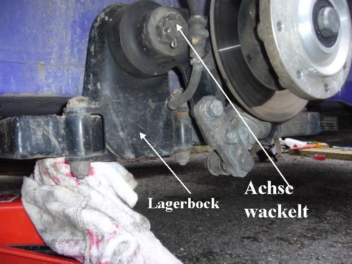

Beitragvon klimax » 1. März 2008 20:24
HAllo Vielen Dank für die Antworten
Ichbhabe heute alle Reifen gewechselt, der vordere und der vom seitenwagen waren schon 12 Jahre drauf, das erklärt die Fahreigenschaften vom letzten Wochenende.
Und tatsächlich, der Detlef hat recht. Man muß die zwei Schrauben lösen und dann mit dem Ori BMW Werkzeug oder der Knarre durch die größeren Löcher an die Original Schrauben ran und lösen.
Und wenn man die ganze Luft raus läßt geht das Rad auch raus.
Das Radlager links war natürlich in die Fritten, habe es direkt gewechselt.
Beim Radwechsel auf dem Beiwagen ist mir ein großes Spiel an der Schwingenlagerung aufgefallen. Das schlackert da ganz schön.
Habe es noch nicht auseinandergenommen, vielleicht
kann mir da jemand helfen und mir die Konstruktion erklären.
Beiträge: 753
Beitragvon klimax » 2. März 2008 16:33
Habe heute mal ne Stunde investiert und das Teil auseinandergenommen, gut wenn man einen Abzieher hat.
Es ist tatsächlich die Buchse im Lagerbock und die Steckachse. Wenn jemand weiß ob es da was besseres gibt wäre ich über Hinweise dankbar.
