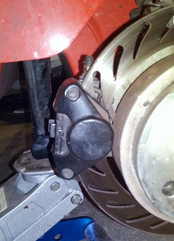

Hier ein Bild von meinem Grimeca mit Belägen am EML GT 2000
Der Bremssattel wird wohl öfter für solche Aufgaben genutzt. Ich rate zu den organischen Belägen. Die Sinterbeläge können sehr schnell der Scheibe schaden, wenn sie nicht dafür ausgelegt ist.

Dieter, mach mal für die BW-Bremse von deinem EML GT2000 bitte einen separaten Beitrag mit dem Namen im Titel. Das ist für Leute, die danach suchen einfacher. Hier geht das unter.
