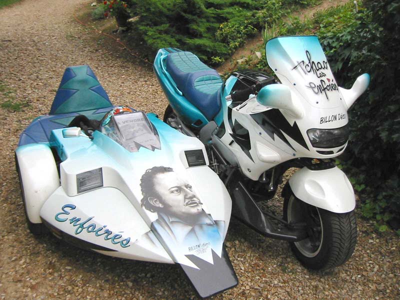

Bevor ich eines hatte, war ich auch im Glauben, dass schon aufgrund der Konstruktion bei einem SideBike alles besser ist. Was ist anders? Was ist inkonsequent? Dadurch, dass das Seitenrad gelenkt ist, bietet es in jeder Fahrsituation die richtige Vorspur. Dies nutzte der Hersteller, um das Seitenrad deutlich weiter vorn zu setzen als das andere Hersteller tun. Es ist dadurch in allen Fahrsituationen stabiler als Fahrwerke ohne gelenktes Seitenrad, nicht nur theoretisch, es fährt wie ein Go Kart. Die Inkonsquenz der Franzosen besteht nach meiner Auffassung darin, dass man der klassischen Konstruktion folgend, die Sitze auf den Bootstunnel gelegt hat. Die sind nun auch weiter vorn und damit auch der Schwerpunkt, die SW Lenkung ist damit nicht mehr nur von Vorteil, sie wird quasi leider auch erforderlich. Mit einer Ausnahme: der Comanche. Ich glaube ein solcher ist hier im Forum gar nicht vertreten.
http://riviere67.free.fr/Vos_sides/SIDE ... MANCHE.jpg
