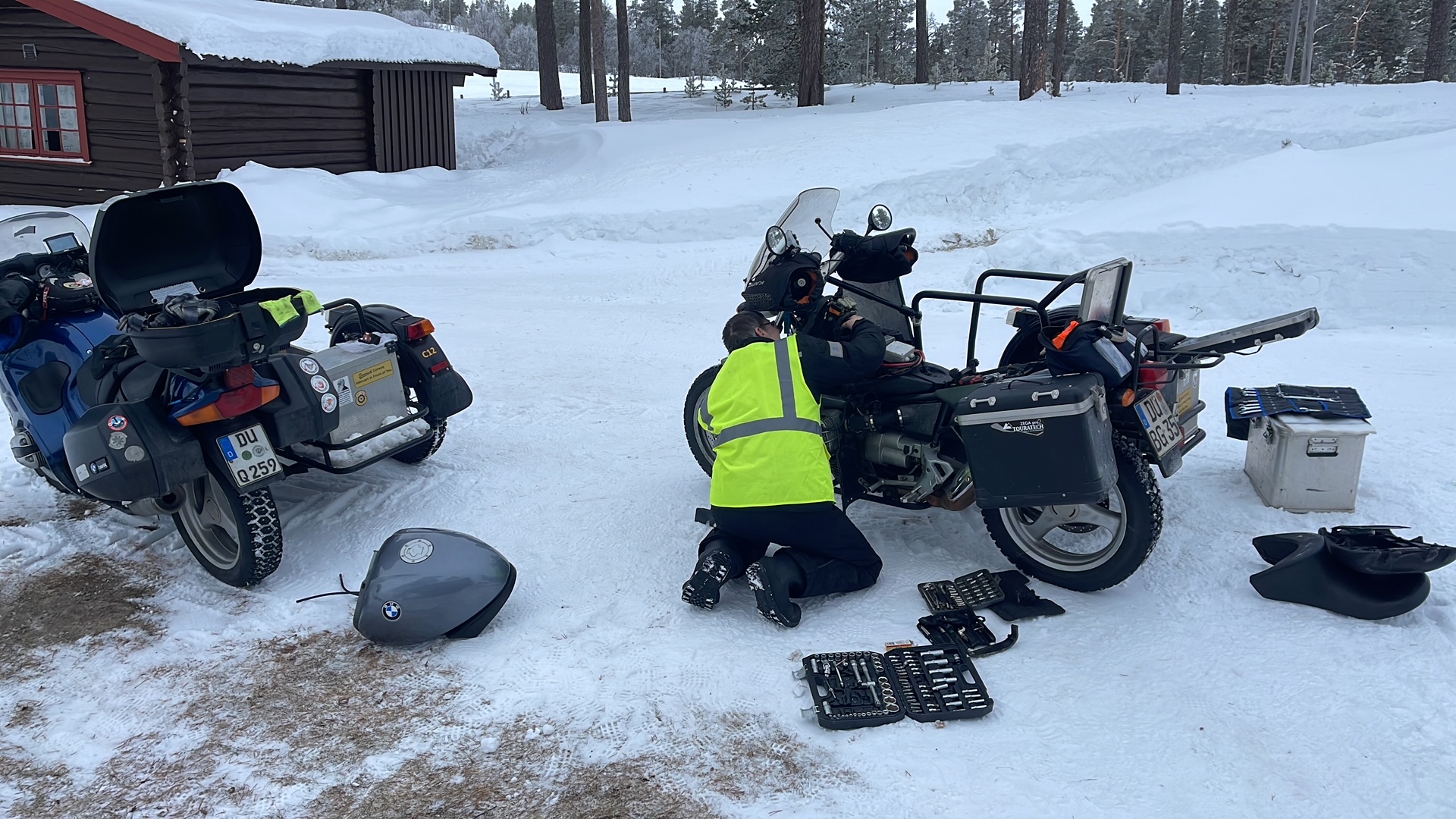

In Norwegen hat Christa's R1100R (50Tkm) spontanes Existenzversagen gezeigt, abends lief sie noch, morgens startete sie nicht mehr. Die Symptome:
- Anlasser dreht
- Zündfunke ist da
- Düsen spritzen
- Kein Pups aus dem Auspuff
Wir haben bereits geprüft und getauscht:
- Zündspule getauscht
- Hallgeber getauscht
- Neue Kerzen
- Neuer Anlasser
- Killschalter schaltet
- Seitenständerkontakt in Ordnung
Im Beiwagen sitzt eine 65Ah Autobatterie, die Spritpumpe wurde wegen Geräuschen bereits im Dezember getauscht. Nach zwei Tagen Schauschrauben im Schnee wollte ich schon den Schandwagen rufen, letzter Versuch mit Bremsenreiniger in den Luftfilter und zack! lief sie. Das ging dann munter so weiter bis nach Hause, ohne Startpilot kein Start.
Nach Botoxeinspritzung springt sie an und läuft wie ne eins. Solange sie warm ist starte sie auch wieder. Aber wehe sie steht mehr als eine Stunde, kein Start. Was zur Hölle kann das sein ?
