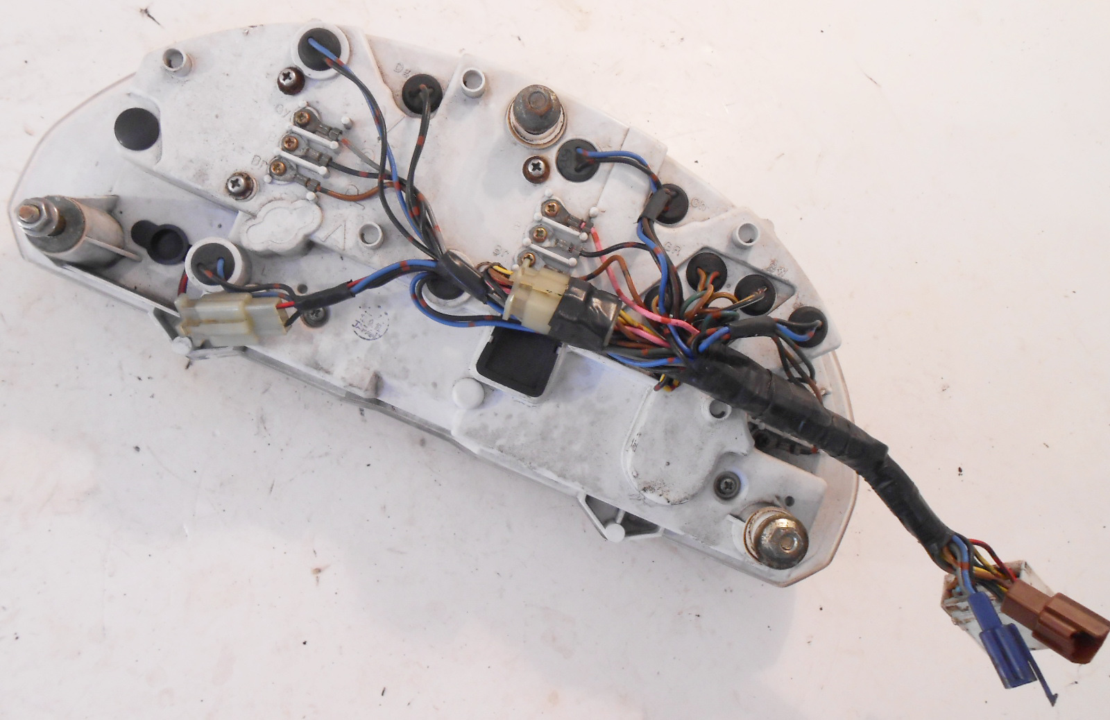

Beitragvon Crazy Cow » 13. April 2014 16:56
Hey Joe,
danke dass du dich so reinkniest, aber grau ist alle Theorie, bis ich es zersägt habe...
39 Tachometer
45 Radsensor
49 ECU (ABS)
Re: Radsensor
Beitragvon scheppertreiber » 13. April 2014 17:45
Das ist nur ein Ausschnitt eines Schaltplans. Wie wenn ich Dir eine Speiche
gebe um Dir zu zeigen was ein Rad ist ... :wink:
Re: Radsensor
Beitragvon Crazy Cow » 13. April 2014 18:09
scheppertreiber hat geschrieben:Das ist nur ein Ausschnitt eines Schaltplans.
ganz recht.
nicht ganz so.
Man glaubt es nicht! :D :D :D
Da hast du, rechts und links. Hast du einen Bildschirm zum ausklappen? :roll:
mein Server platzt bald

aber da du so gerne mitforscht, mein Peter, hier ist ein Bild von der Unterseite des Tachos
Im Verkauf
Im Schaltplan führen ein gelb-rotes und ein schwarz-weißes Kabel zum Speedo. Die gehen auf dem Bild ins Gehäuse zur Km-Zählerwelle. Die leigt unten quer. Am Drehspuleninstrument ist ausser dem Strom (schwarz-rot und braun-schwarz) ein rosa-rotes Kabel für das Signal angeschlossen. Das geht zu einem Stecker. Seltsam. Oder kommt das aus dem Gehäuse und wird ausserhalb an den Pin gelegt?
Man könnte, ganz doof, die DZM Signalleitung grua-rot mal kurz an rosa-rot legen, um zu prüfen, ob er zuckt?
edit: der DZM bekommt max etwa 12.000 Impulse/min, der Speedo etwa 60.000.
