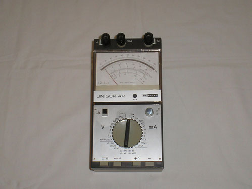

Hallo Frankie,
ich hatte den Gedanken daran schon immer unterdrückt, weil ich mit jeder Verbesserung hoffte, evtl. Fehler endlich zu beseitigen. Ich habe dann vor Weihnachten ein antikes Messgerät ersteigert, ohne aus dem Foto seine Größe herleiten zu können. Ein Unigor 4P von Metrawatt.
unigor-4p
Das kann so allerlei, ist robust genug für Problemmessungen mit dicken Kabeln, genau in der Anzeige, nur viel zu groß für unterwegs. Ich war stinkig, weil die Widerstandsmessung nicht funzte und habe es deshalb ins Regal gelegt, an Kriechstrom habe ich den ganzen Winter nicht gedacht, aber dafür würde es taugen.
Interessant wäre auch eine A-Messung unter Dampf, da traue ich mich aber nicht heran.
Als letzte Änderung am Moped hatte ich im Sommer, wie hier und anderswo beschrieben, die Steckkontakte für die Hauptsicherung geändert, das Seitenständerkabel abgeklemmt und die USB Ladebuchse durch eine Zigarrenanzünder-Steckdose ersetzt. Seither keine Auffälligkeiten mehr.
Für Kriechströme wäre natürlich ein Messgerät mit Schreiber interessant, das man mal 24h anlegen kann.

Beitragvon FietePF » 17. Februar 2020 18:55
Olaf, das war noch Qualität und eine gute Entscheidung :smt023
