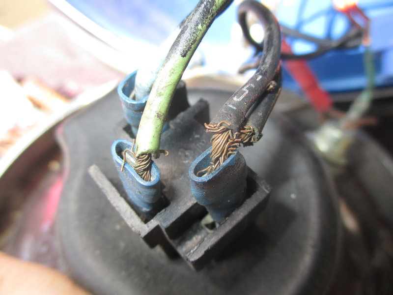

Ich hatte die CX 500 eines Freundes in der Werkstatt, bei der unter anderem das Problem bestand, dass die Drehzahlmesserwelle abgebrochen war.

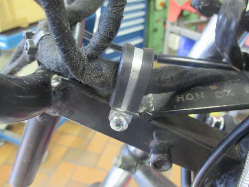

Die Ursache dafür war schnell gefunden: Der Verkleidungshalter der Pichler Vollverkleidung war nicht genau mittig montiert, und so ist die Welle direkt an der Verschraubung zum Drehzahlmesser beim Einschlagen des Lenkers angestoßen und wurde abgeknickt.

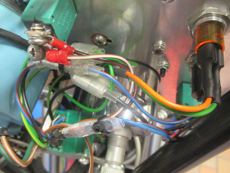

Dazu kam, dass die ganze "Bordelektrik" hinter der Verkleidung ein einziges Schlachtfeld war und ein solcher Pfusch meine Werkstatt nicht verlässt.

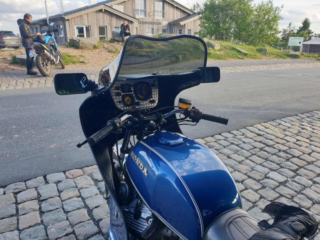

Da der Tacho defekt war, entschied sich Marko für einen Mini-Tacho aus dem Zubehör.
Als ich hörte, dass Marko sich für einen Tacho mit einem gelben Ziffernblatt entschieden hat, bekam ich erst mal einen Schock. Als ich das Ding dann aber im Original in den Händen hielt, fand ich es gar nicht mehr so schlimm.

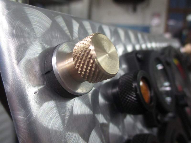

Das Hauptmerkmal der Leuchten ist, dass sie eine gerändelte Kappe haben, die man zum Austausch einer defekten Glühlampe abschrauben kann.
Zusätzlich haben sie eine "PUSH TO TEST"-Funktion. Das bedeutet, dass jede Leuchte auch gleichzeitig ein Taster ist, mit dem man die Funktion der Lampe prüfen kann. Deshalb sitzen die Abdeckkappen auch nicht auf dem Instrumentenbrett auf, sonder stehen etwas hervor.

Als erstes haben die Leuchten eine Hülse bekommen, die ein M16x1 Gewinde zur Befestigung im Instrumentenbrett hat und dazu passende Rändelmuttern.
$matches[2]
Im nächsten Schritt wurde in ein 20er Rundmaterial eine Kernbohrung eingebracht, die später für das Ausdrehen auf die endgültigen Maße dient, das Material in gewissen Abständen gerändelt und danach die Zwischenräume zwischen den Rändelungen etwas abgedreht. Dabei haben die Rändelungen auch die gewünschte Breite von 7,5 mm erhalten.
$matches[2]
Nun wurde die Kernbohrung über die gesamte Tiefe auf das Maß der sichtbar bleibenden farbigen Scheibe aus- und von der späteren Rückseite der Kappe her ein Absatz gedreht, in den sich die über die Leuchte geschobene Hülse passgenau rein setzt. Später, nach dem Eloxieren, wird die Kappe mit Loktite auf die Hülse geklebt.
$matches[2]
$matches[2]
Jetzt musste die Kappe nur noch abgestochen werden...
$matches[2]
...und fertig ist die Laube. 8)
$matches[2]
Der Ring, der da neben der Rändelmutter liegt, spart mir den Gewindeeinstich und dient dazu, den Abstand der Kappe zum Panel zu bilden.
$matches[2]
Die letzten beiden Arbeitsgänge wurde noch zweimal wiederholt und dann waren die ersten 3 Lämpchen im "aircraft style" fertig.
Die Kappen sind vorerst nur aufgesteckt und werden später, wenn die Teile eloxiert sind, noch verklebt.

Da das Moped eine Vollverkleidung hat und die Instrumente weit vorne unter der Verkleidung sitzen, sehe ich da feuchtigkeitstechnisch keine Probleme.

Das Panel selbst ist in Gummi gelagert und mit insgesamt 3 Rändelschrauben aus Messing mit eingeklebtem M6 Gewindebolzen aus VA am Geweih befestigt und kann auch bei montierter Verkleidung mit wenigen Handgriffen abgenommen werden.

Die CX hat bei 9kU/min ihre maximale Leistung. Und deshalb wurde der DZM so ausgerichtet, dass der Zeiger bei 9000 auf 12 Uhr Position steht. :wink:

und da war eine grauenhaft zusammengepfuschte Elektrik. :roll:

...Hinter dem Instrumentenpanel sieht es nun ziemlich aufgeräumt aus. Fast zu schade, um darüber die schwere Pichlerverkleidung zu montieren :)
Der Hauptkabelbaum ist nun mit einer Schelle an der Verkleidungshalterung montiert und muss keinen Lenkbewegungen mehr folgen.
Die Kabelstränge von den Lenkerarmaturen sind, ebenso wie das Zündschloß unter den Tank verlegt.
Dadurch konnte der nach vorne führende Hauptkabelbaum deutlich verschlankt werden. Zwei Steckverbindungen führen zum Scheinwerfer und den Blinkern und werden, nachdem die Verkleidung montiert ist, mit den entsprechenden Gegenstücken verbunden.

Der CX-Motor hat bei 7000 u/min sein maximales Drehmoment und bei 9000 seine maximale Leistung. Er dreht locker weit über 10tsd Umdrehungen, ohne das man ihn dazu quälen muss. Bei einer Schaltdrehzahl von etwa 10.500 schließt er im nächsten Gang im Bereich der maximalen Leistung an.
Analoge Flugzeuginstrumente sind, wenn möglich, so ausgerichtet, dass in Betriebsstellung alle Zeiger in 12 Uhr-Position stehen. Das ist einer der Gründe, warum der Drehzahlmesser so steht, wie er steht und weil der Besitzer des Mopeds es gerne unsymetrisch haben wollte.
Ein weiterer Grund ist der, dass sich die Drehzahlmesserwelle dadurch besser verlegen lies und die Anschlussverschraubung und die Drehzahlmesserwelle in dieser Position nicht am Verkleidungshalter anschlägt. Das wurde aber auch im Thread schon beschrieben.

Saubere Arbeit,
als ein Lob für die Arbeit. :smt023
Gefallen tut es mir von der Optik nicht. Das geschliffene Trägerblech gehört für mich zur DB.
Die Instrumente hätte ich anders angeordnet. Die Uhr nach unten, den Tacho nach oben.
Die Lichter zur Kontrolle unter den Drehzahlmesser.
Aber jedem seinen Geschmack. Lese gern ohne Anranzer weiter mit.
Gustav

Stephan hat geschrieben: ... Mann hätte ja auch einfach die Frage beantworten können. Wurde sicher nicht zum ersten Mal gestellt...
Richtig, wurde sie nicht, und ausführlich beantwortet wurde sie auch schon...von daher eigentlich geliefert wie bestellt... :wink:

Gustav vom Sauerland hat geschrieben:Das geschliffene Trägerblech gehört für mich zur DB.
Hallo Gustav,
der eine verbindet es mit der DB, der andere erkennt darin die "Spirit of St.Louis" angeschaut, mit der Charles Lindbergh den Atlantik überquert hat oder ein Instrumentenbrett eines alten Bugatti. :grin:
Die Anordnung der Instrumente und Leuchten ist bewusst so gewählt, weil es uns, und insbesondere dem Besitzer dieser CX, genau so gefällt und er es gar nicht anders haben wollte. Und für den, und nur für ihn, habe ich das gebaut.
Am meisten freue ich mich natürlich über all die positiven Kommentare, die ja doch überwiegen, und diejenigen, die die handwerkliche Arbeit zu würdigen wissen, die in diesem Projekt steckt. Mir hat es eine Riesenspaß gemacht, das zu bauen und deshalb wollte ich Euch daran teilhaben lassen. :grin:
Ich kann aber auch damit leben, dass es nicht jedermanns Sache ist. Diesem Anspruch möchte ich auch gar nicht gerecht werden. :wink:
