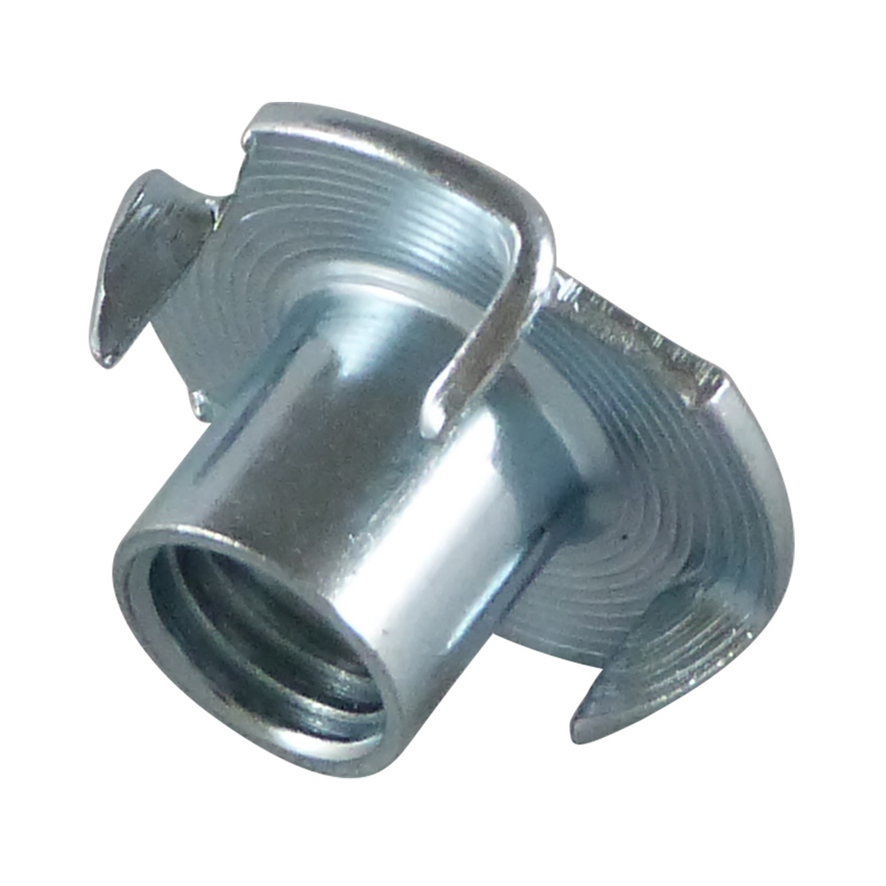

Druch den Bootsboden hinduch von unten verschrauben würde ich eigentlich nur ungern.
Einlaminieren: war erst eine Ünberlegung - befürchte aber in Verdindung mit der Siebdruckplatte als Material der Sitzkonsole eine nicht so ganz tolle Haltbarkeit.
Im Moment geht mir da ein Autoscheibenkleber mit Primer durch den Kopf. Kraftschlüssige Verbindung sollte sich damit doch ganz gut erzielen lassen, oder??

Higgins68 hat geschrieben:Druch den Bootsboden hinduch von unten verschrauben würde ich eigentlich nur ungern.
Das wäre meine erste Wahl. Die Verschraubung im Boden kriegt man schon ganz gut dicht.
Higgins68 hat geschrieben:Einlaminieren: war erst eine Überlegung - befürchte aber in Verdindung mit der Siebdruckplatte als Material der Sitzkonsole eine nicht so ganz tolle Haltbarkeit.
Ich habe am Segelboot eine Kiste aus Multiplex mit Epoxidharz in das GFK-Boot einlaminiert, das hat funktioniert. Ein Schwert habe ich so gebaut und unter das Boot geschraubt (siehe unten). Ich kann mir vorstellen, dass das auch mit der Siebdruckplatte geht. Die Tripteq Heeler Fahrer schrauben gerne Siebdruckplatten auf den Rahmen und setzen da das "weiche" Thermoplastboot drauf. Da ist die Siebdruckplatte ja auch jedem Wetter ausgesezt, einschließlich Nässe.
Higgins68 hat geschrieben:Im Moment geht mir da ein Autoscheibenkleber mit Primer durch den Kopf. Kraftschlüssige Verbindung sollte sich damit doch ganz gut erzielen lassen, oder??
Da hast du meines Erachtens zu wenig wirksame Klebefläche. Das sind ja nur die schmalen Seiten mit denen die Konsole auf dem Boden steht, oder wo willst du den Kleber einsetzen?
Allerdings könnte ich mir vorstellen, dass du die Konsole mit Epoxidharz einkleben kannst, dann aber im Winkel zwischen Boden und Konsole eine Kehlnaht, so 20x20 mm aus gefülltem Epxoidharz anbringen. Das wird halten. So habe ich mal ein Schwert gebaut, das nur geklebt war und dann mit der Flanschpaltte an den Kiel des Bootes geschraubt. Ich habe damals Epoxidharz und Füllstoffe von WestSystem genommen. Laminieren, also mit Gewebe arbeiten, brauchst du da nach meiner Erfahrung nicht.

ich würde die Klappe aus leichterem Material machen und bündige Einziehmuttern verwenden
Quelle: https://www.verpas.de/befestigungseleme ... d_source=1
