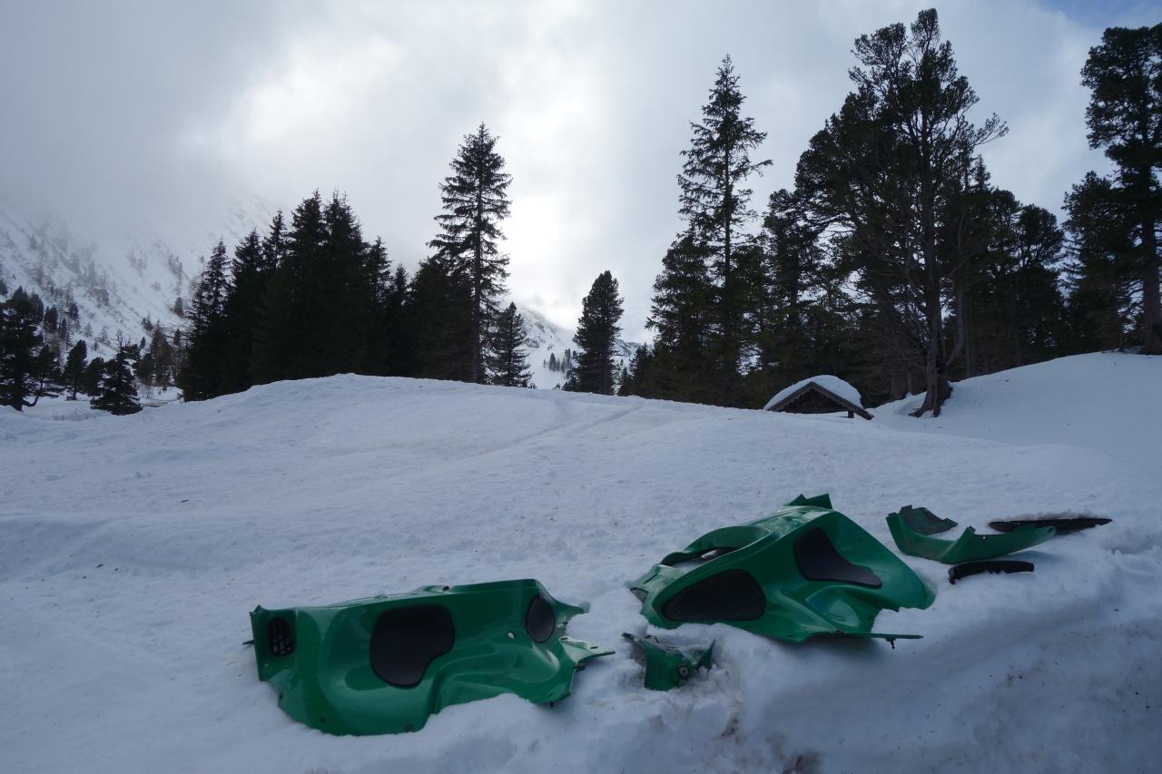

Beitragvon Aynchel » 7. Dezember 2024 17:12
och Stephan
das geht auch unter Feldbedingungen, da dauert der Hallgeberwechsel halt etwas länger :smt005
Beiträge: 1448
Re: BANDIT Gespann im Eigenbau
Beitragvon dreckbratze » 7. Dezember 2024 17:20
ging auch nur mithilfe der Hebamme bzw. deren zarte Finger :-)
