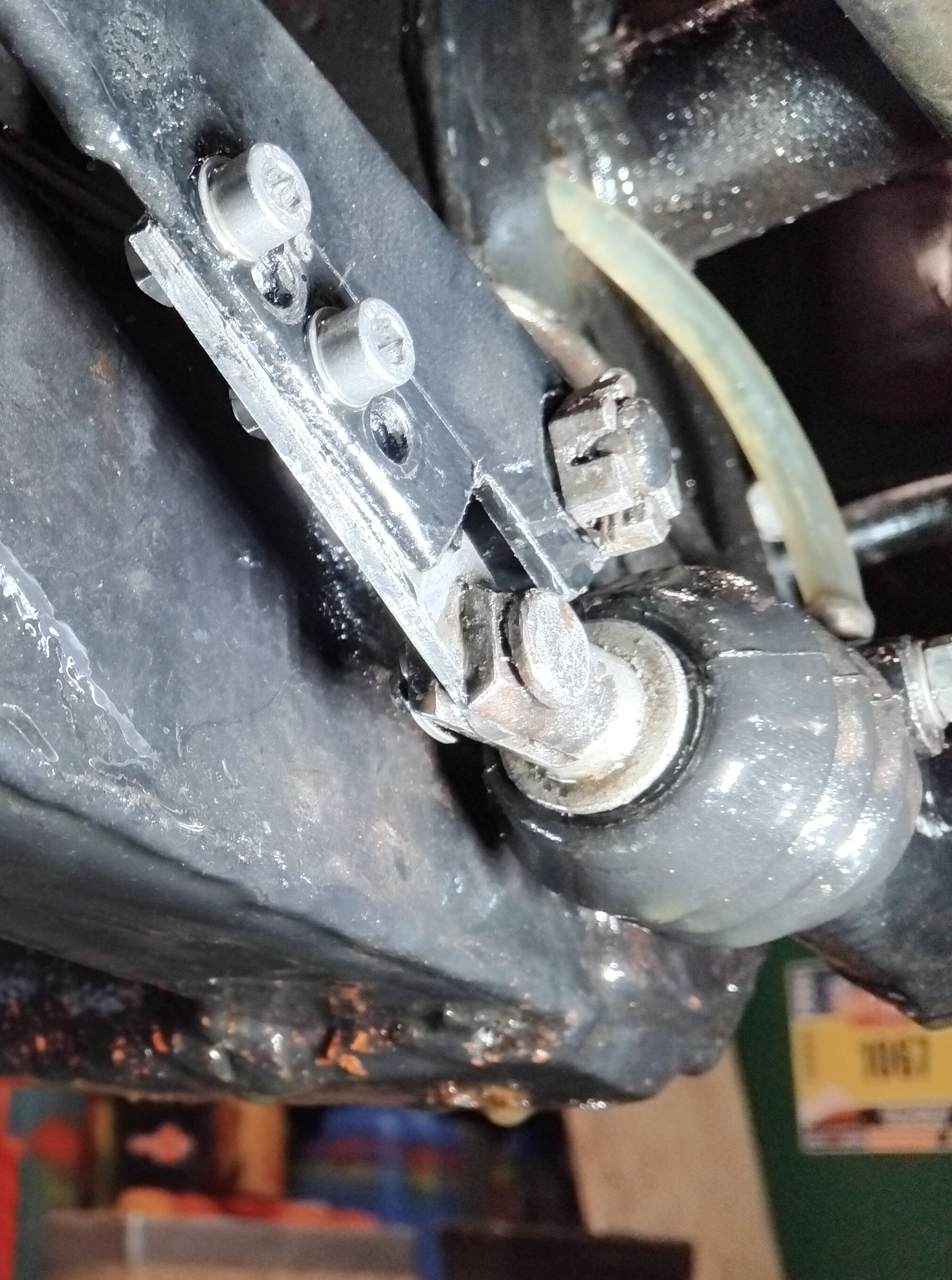

Beitragvon klimax » 20. November 2025 14:18
Hallo, anbei ein paar Bilder. Man sieht in der Draufsicht weit vorne den Bremshebel. Wenn ich da jetzt eine RTT Verkleidung dran bauen möchte, dann komme ich nicht mehr an den Hebel. Das ist auch jetzt schon gewöhnungsbedürftig. Man muss den Hebel mehr nach vorne schieben als drauf treten.

Beitragvon Aynchel » 20. November 2025 16:08
moin Martin
der übliche MZ - Walter Kunstrukt,
sprich eine Schlepphebel bediente Zusatzbremspumpe für den SW
meine ST1100 / Walter Jewel 2 hatte das auch, meine Emmen sowieso
ich bin mittlerweile der Meinung, daß es besser ist die SW Bremse auf die Handbremse zu legen
meine BMW hat das so und speziell im Winter ist`s schon von Vorteil das Gespann zum driften
mit der Hinterradbremse querstellen zu können :D

Beitragvon Freddy » 20. November 2025 21:21
bei meiner Guzzi Cali 1100 mit Stoye Sport war auch ein Schlepphebel mit separaten Bremszylinder montiert. Dies ist Walter typisch.
Ich habe vom Beiwagen die Grundplatte bei Walter für eine Aufnahme 2 Bremssattel umarbeiten lassen. Dieser wurde dann auf die Handbremse gelegt. So bremse ich mit der Hand Vorne und Beiwagen. Mit der Hindradbremse alle Räder.

Beitragvon klimax » 20. November 2025 22:45
Dieter, ich glaube das auch die schlechte mögliche Bildqualität hier verhindert das man sehen kann das es auch bei mir zwei Bremszylinder sind. Die müssen regelmäßig nachjustiert werden.
Thema für mich ist es Bilder zu erhalten wie Walter es gebaut hat. Ich habe jetzt auch mal Walter angeschrieben.
Mittlerweile habe ich mein Fussbrett mal abgebaut und werde als zweite Variante versuchen das Geraffel nach hinten zu setzen.

Re: Walter Bremse mit Stoye
Beitragvon Aynchel » 21. November 2025 13:24
Eine Bremspumpe weniger ist auch ein Bauteil weniger das Ärger machen kann.
Den einzigen Vorteil den ich da sehe ist, daß man den Druckpunkt der beiden Räder fast frei wählen kann.
Bei der lila Zicke konnte ich da einstellen wie ich wollte, es war nicht zufriedenstellend.
Also habe ich das Auge für den Bolzen am Hebel per Platte verschiebbar gemacht.
Funktioniert gut :)
