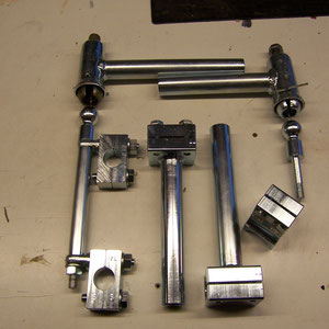

Der Außendurchmesser 50mm ist bei Uralrahmen standard. Dnepr hat 45er Rohre.
Die gängigen Rohrduchmesser für Anschlußstücke sind oft 32mm im Durchmesser. Wenn Du also einfach was kaufen und einbauen willst, solltest Du eine Buchse einschweißen, die innen 32,1mm Durchmesser hat (aber erst warten, ob die Anschlußstücke wirklich 32mm sind oder nicht doch eher etwas mehr oder weniger, ich hab da schon große Überraschungen erlebt...)
Oder halt selber machen, dann stimmt die Qualität. Sieht ca so aus: Bild Die sind jetzt für ein anderes Motorrad, aber es wird klar, was ich meine...
Wenn Du alles selber machen kannst, ist es auch möglich, den 36er Duchmesser so zu übernehmen. Warum nicht.
Es ist üblich, keinen Kragarm länger als 100mm zu machen, maximal 130mm. Der Stabilität wegen...

Danke für die Infos! So langsam klärt sich der Baukasten. Jetzt muss ich erstmal den Hilfsrahmen aufhübschen und montieren, dabei einen neuen Platz für den Ölkühler finden. Dann den BW-Rahmen in Position bringen und die benötigten Anschlussteile definieren. Mein (laut Vorbesitzer) Dnepr-Rahmen trägt übrigens folgendes Schildchen:
