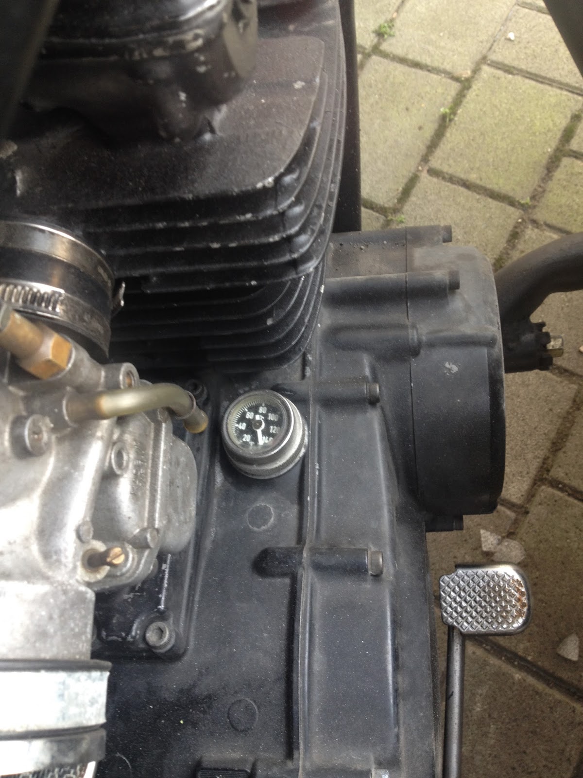

Beitragvon Nanno » 2. Oktober 2017 08:53
Wie dem einen oder anderen aufgefallen ist, hat sich hier schon länger nix getan, was schlicht und ergreifend an der Tatsache liegt, dass die ärgsten Kinderkrankheiten meines XS-Gespannes beseitigt sind und schön langsam der Linienbetrieb als Alltagsfahrzeug aufgenommen wird.
Eine Sache war aber schon noch zu machen: Zündung kontrollieren und den Fliehkraftversteller schmieren/ölen. Wie erwartet ist mir da ordentlich der Rost-Dreck entgegengekommen (ist ja mehr als 10 Jahre gestanden). Und *tada* plötzlich hat der Fliehkraftversteller auch wieder verstellt. Mit dem Effekt, dass jetzt erst recht die Zündung einzustellen war.
Mehr Bilder gibts hier: http://greasygreg.blogspot.co.at/2017/0 ... ition.html
Das zweite war eine Sache, die möglicherweise etwas Kopfschütteln auslöst. Und zwar hab ich die Beiwagenbremse ausgebaut. Hintergrund sind zwei Sachen: einerseits ist das Verbindungspedal meinem Fuß im Weg auf der rechten Raste und zweitens dürfte auch der Bremssattelträger schon ein bissl ausgeschlagen sein, auf jeden Fall hat die Bremse vorallem bei leichten Bremsungen gequitscht und man hat gespührt, dass sie in scharfen Linkskurven ein bisserl schleift.
Fairerweise muss man sagen: Drei Scheibenbremsen, frisch überholt und mit frischen Belägen und Stahlflex, sowie mind. 50km/h weniger TopSpeed - das reicht vollkommen. Interessanterweise, durch das verringerte Gewicht ganz außen und so eine Bremszange mit allem Pipapo hat sicher 3kg, steigt jetzt der Beiwagen wieder, so wie ich es vom ersten XS-Gespann kenne.
Alle Bilder (inkl. der Fußrastensituation) hier: http://greasygreg.blogspot.co.at/2017/0 ... decar.html
Was kommt jetzt? Mittlerweile ist der Flachschiebervergaser aus den US gekommen, der braucht aber ein gutes Stück Umbauarbeit und eigentlich hab ich grad meinen neuen, schnelleren TR1-Alltagsmotor begonnen, so schnell wird hier also nix Bastlerisches kommen, denke ich mal...

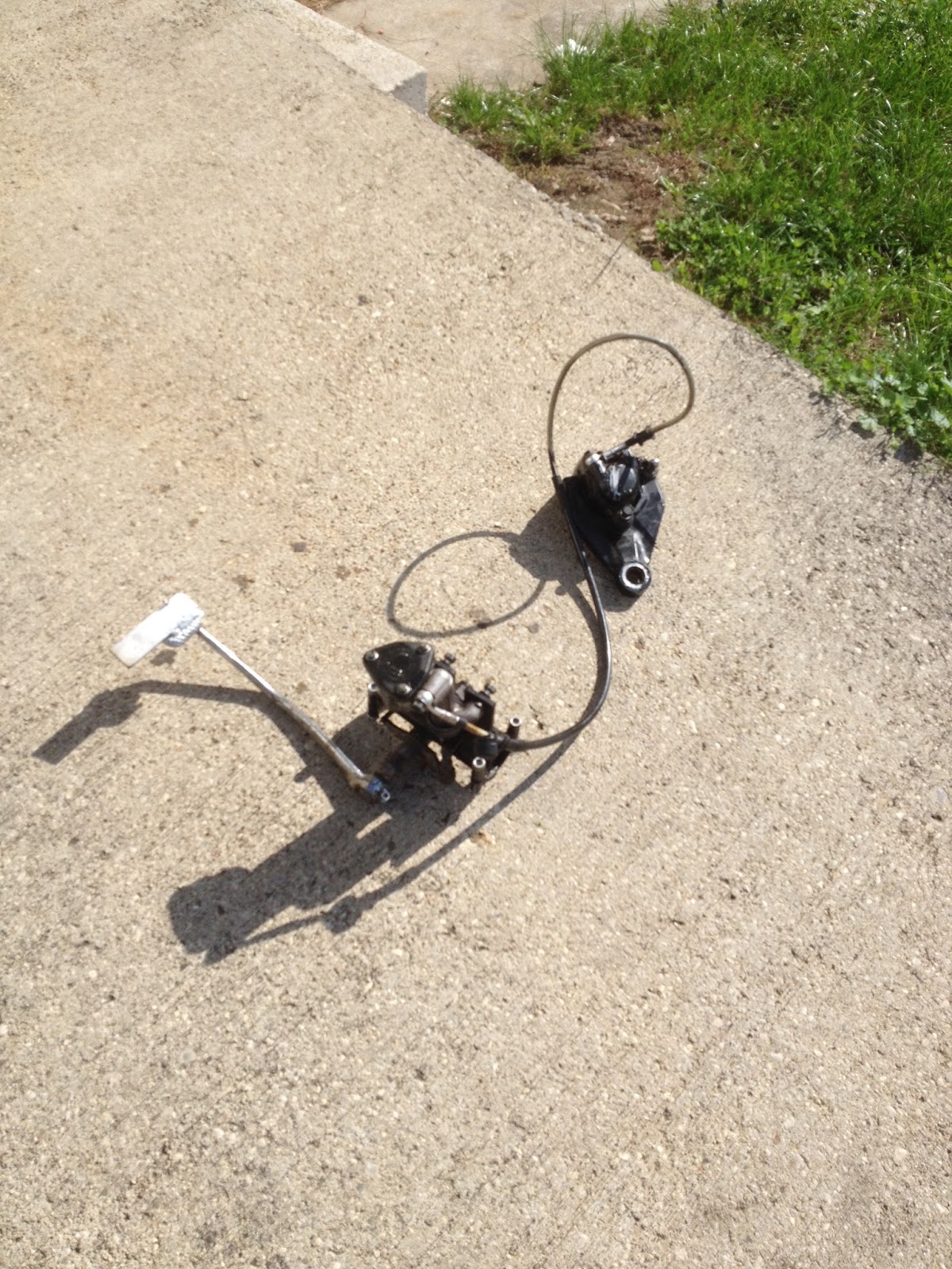

Beitragvon Nanno » 5. März 2018 07:05
Der gemeine Leser wünscht sich Geschichten leerer Batterien, zerstörter Endantriebe und mächtiger Schlachten gegen die Elemente. Meine XS springt halt einfach an, selbst wenn es -12 Grad hat und sie seit 2 Wochen in der Kälte nur rumgestanden ist. :oops:
Vorgestern wurde (endlich) der abgefräste Tachoantrieb gegen einen unbearbeiteten getauscht, weil die Schwinggabel verkauft wurde und jetzt passt auch die Distanzierung der Gabel wieder ohne zusätzliche Beilagscheiben.
Ansonsten gibts nicht viel zu berichten: Die Endantriebsentlüftung muss ich mal besser wasserdicht kriegen und im Frühling/Sommer ist ein besserer Krümmer von Nöten. Ach ja und der erste Reifensatz neigt sich langsam dem Ende zu.
Hier steht dann quasi das gleiche auf Englisch: http://greasygreg.blogspot.co.at/2018/03/the-xs-triple-sidecar-living-with.html
Dafür finden sich dort in nächster Zeit Geschichten von zerstörten Drehbänken und wieder von den Toten auferweckten XT600-Motoren...

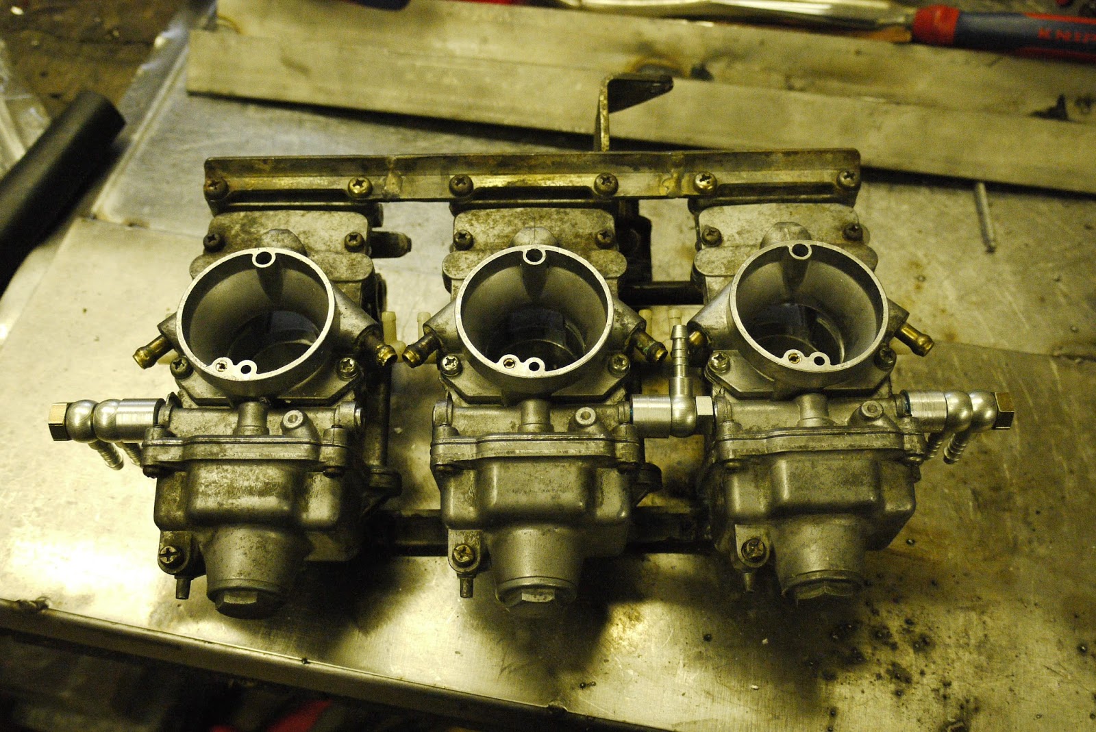

Beitragvon Nanno » 3. Mai 2018 07:35
Ich hab vor einem Zeiterl mal die 36er Mikuni Rundschieber rausgeworfen und durch einen Satz Mikuni TM33 Flachschieber (aus einem Schneemobil) ersetzt. Der Umbau war ein "kleines" Erlebnis für sich, die ersten beiden Teile finden sich auf meinem Blog:
Zuallererst: Es passt nix, gar nix, außer der Anzahl der Vergaser.
So schaun die im Originalzustand aus:
Und so dann, wenn sie in der Breite angepasst sind:
Teil 1:
http://greasygreg.blogspot.co.at/2018/04/the-xs-triple-sidecar-modifying.html
Und am Schluss baut man sich selber Drosselklappenwellen, weils einfacher ist, als das bestehende Teilekonglomerat zu modifizieren:
Und baut die Halteschienen aus Edelstahl nach, weil sich beim Verschweißen alles verzogen hat...
Teil 2:
http://greasygreg.blogspot.co.at/2018/04/the-xs-triple-sidecar-modifying_8.html
Der letzte Stand hier war ja, dass die 6er Ringnippel gefehlt haben. Die sind zwischenzeitlich gekommen und ich dachte alles wird gut. Nur irgendwie wurde die Sache nicht richtig dicht. :lol:
Auf dem Foto sieht man es kaum, aber das Vergasergehäuse hatte einen Haarriss:
Gott sei dank, schenkt uns die Petrochemische Industrie immer wieder mal Wundermittel und gelegentlich sogar eines, das funktioniert. metallverstärktes Epoxy und rund 15-20h Wartezeit und man kann auch sowas (dauerhaft) flicken. Persönlich bin ich ein Fan von JB-Weld, aber das hat halt mit meiner britischen Schraubersozialisierung zu tun. Ich bin mir aber sicher, dass zB das Konkurrenz-Produkt, dass es hier im Supermarkt gibt, keinen Deut schlechter ist.
Und wie das geflickt war, hab ich endlich ein bissl an den Vergasereinstellungen rumspielen können und... BISTDUDEPPAD. 3. Gang (selbstverständlich auf abgesperrtem Gelände :oops: ), 135km/h und dann war der Platz aus. Eines der nächsten Tuning-mäßigen Projekte wird der Umbau auf den kürzeren 1100er Endantrieb. Die 5. ist ein reiner Schongang, 4. Gang zieht gut, aber die Leistung kommt halt erst so richtig jenseits der 5000 U/min. Aber sie singt halt dann das Lied vom sehr grantigen Triple... und das Lied mag ich grad recht gern. 8-)
Weil ich zwischendurch ein bissl Zeit zum Nachdenken gebraucht hab (der Leck-such-Marathon bzw. die Methode ist auf dem Blog beschrieben - Link unten), hab ich auch noch einen neuen Seitendeckel montiert und ein altes Guzzi V7-Sport Rücklicht montiert, das wie ich finde, wesentlich besser aussieht.
Ansonsten saftelt die Fußdichtung ein bisserl und der erste Reifensatz neigt sich seinem Ende zu, Chokezug gibts auch noch keinen und die Auspuffanlage wird jetzt dann demnächst (nach einer Hilfsrahmen-Änderung) etwas steiler angestellt, damit ich auch das Hinterrad wechseln kann, ohne die Töpfe abzumontieren.
Hier noch der Link zum Blog-Post, wie ich das Leck letzten Endes gefunden hab: http://greasygreg.blogspot.co.at/2018/05/the-xs-triple-sidecar-modifying.html
