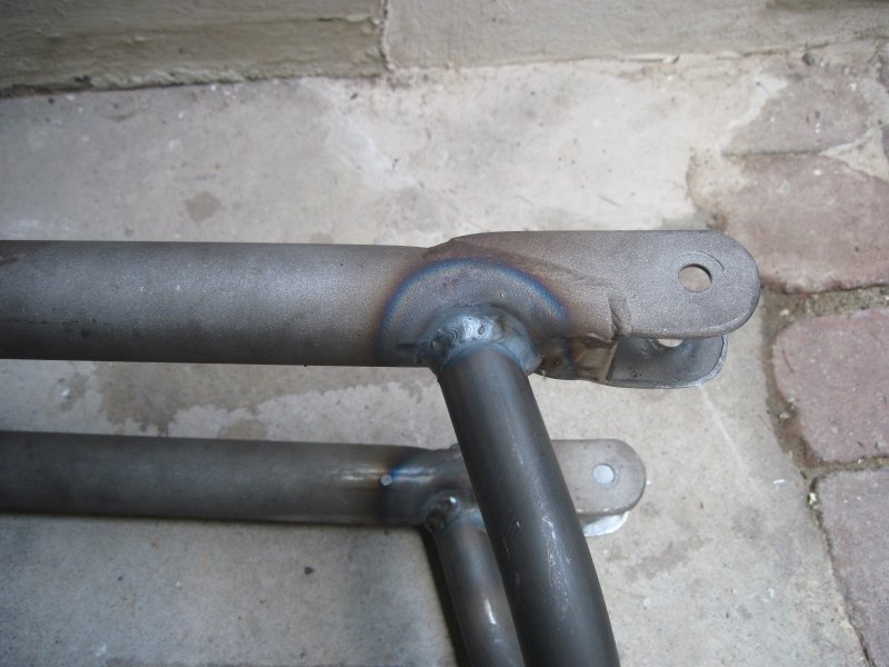

Donnerstag früh geht's zum Schweißer, das wird wohl nur eine Stunde dauern, und dann kann ich bis Sonntag daran am Stück werkeln. Wenn's eng werden sollte, kann ich mir auch weitere Urlaubstage nehmen - ich soll sowieso Überstunden abbauen :grin: .
Vier Tage könnten für Nacharbeiten, Lackierungen, Montage und so schon sehr eng werden, auch fulltime, zumal die Lagerhülsen nach dem Schweißen ziemlich sicher nochmal genau aufgerieben werden müssen und da noch etlicher Kleinkram dranhängt. Ich werde versuchen, morgen und übermorgen schon möglichst viel vorzubereiten (Tagfahrlichthalter und so).
Um das mit dem Schweißverzug zu minimieren, hat mir Henrik allerlei Richtwerkzeuge mitgegeben, so eine Pseudoachse (fast durchgehend 20 mm Durchmesser), die beim Schweißen eingesteckt bleibt.

Henrik war mit der Richterei noch nicht glücklich. Er hat alles nochmal zerlegt und neu gerichtet. Dann war er nicht so glücklich mit der einen Wange der Federbeinlagerung, also musste die auch nochmal ab und um 1/10 mm oder so gerichtet werden :grin: . Na auch gut, mir soll's recht sein.
Montag haben wir einen schnuckeligen Kotflügel-Haltebügel für vorn gebaut und nochmal alles geprüft (und den Kettenspanner gekürzt, das ist jedoch eine andere Baustelle).
Dann habe ich zu putzen angefangen und Nummern geschlagen, denn morgen früh geht es mit Lehren zum zertifizierten Schweißer (Universal Schweißtechnik, Flörsheim, Industriestraße 19a, ust-haeussler@gmx.de, 06145-2662), und die Nummern müssen auf die Rechnung. Thomas Häußler und seine Mannen sollen richtig gut sein, ich bin gespannt!
Nummern auf Rohre zu schlagen ist etwas tricky. Da muss man ohne je abzusetzen im Bogen herum hämmern - hat meiner Meinung für Heimarbeit jedoch prima geklappt und ist gut zu sehen. Diese Stellen werden nur klarlackiert oder grundiert und vor der Endlackierung abgeklebt. An den Standrohren hat das nur technisch gut geklappt, optisch ist es nicht so die Wallung - aber egal. Die Schwäche unten an der "8" habe ich nachgraviert.

Da habe ich keine große Wahl, das wollen die Kesseldruckprüfer so sehen, und die Zahlen müssen auch auf der Schweißrechnung stehen :grin: .
Das ist genau das Stichwort, denn Punkt halb neun bin ich heute bei den Schweißern aufgeschlagen. Aha, meint der Chefe, Gespanngabel! Er hat selbst Ural, Dnepr und Cali mit Zweisitzer getrieben und hat noch so'n wildes Teil auf Harley-Basis ohne viel Harley drin und dran, aber 1.650 cm³, Eigenbau-Motor, Sechsgang-Getriebe und selbst gebaute Tigergabel. Smartphones werden gezückt :grin: .
Er fragt nochmal nach dem Material, ich bete meine Sprüchlein her. Aha, meint er, Schweinestahl :grin: . Dann nordet er den rumänischen Schweißer ein, er möge das fein säuberlich mit dem WIG schweißen. Der nimmt sich das Stühlchen und macht es sich gemütlich. Zweimal hat er noch eine Frage, ansonsten alles gut. Dann zieht er ab.
Bei den Adapter oben hatte ich ihn gebeten, nicht zuviel aufzutragen, denn da muss ich noch die versprödeten Gummiringe der Lampenhalterhülsen drüberquälen. Das sollte tun:
Das mit dem Querbügel hat auch recht schnuckelig geklappt, obwohl Henrik da ein Loch 'reingebrannt hatte.
Die Achslagerhülsen und Federbeinaufnahmen samt Abstützung der Hülsen sehen auch manierlich aus … Und die seitlichen Schweißnähte am Bremsanker sind ein Traum.
Unsere Hilfsachse sitzt natürlich wegen Schweißverzug fest, aber besser mit als ohne! Die bekommen wir da schon wieder 'raus, wahrscheinlich genügt da ein besserer Schraubstock (den ich aber nicht zuhause habe).
Die Bleche vorne wurden noch durch ein Querteil versteift:
Mit dem Computer hat's der Chefe nicht so, und Bares wollte er auch nicht. Seine Bürokraft solle das nachmittags klären, und da kam wie gewünscht per Mail die (günstige!) Rechnung und ein netter Scan in Farbe vom Zertifikat des Schweißers (dem ich selbstverständlich Trinkgeld dagelassen habe, was den Chefe erfreut hat).
Henrik scheint unterwegs zu sein, also schieben wir 'mal das Nachreiben auf morgen. An die Standrohre kann ich ja schon 'ran und auch den Tagfahrlicht-Halter bauen oder damit anfangen. Zeug dafür und frisches Schleifpapier habe ich heute beschafft.
Beim letzten Bild seht ihr noch "HSU" eingeschlagen. Das steht für "Hey'l, Sommer, UST", also Planung - Konfektion - Schweißer, eine Hommage an die Beteiligten.
