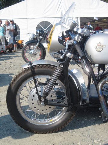

Beim Horex-Treffen 2016 stand ich ziemlich nachdenklich vor diesem Teil:
Das ist die "Horex-Einheitsschwinge", die nicht nur an die Resident passt, wo die herstammt, sondern auch an Regina oder Imperator wie beim Renngespann im Bild mit 16"-Rädern. Da könnte man doch …
Unser Kumpel Volker meinte, man kann. Im April brachte er uns ein etwas angeranztes Exemplar für lau mit, gewissermaßen ein Abfallprodukt.
Also, wo er Recht hat, hat er Recht! Ich vermesse das Teil und stelle fest, dass es nur um wenige Millimeter von dem Entwurf abweicht, den ich 2016 in CAD gezeichnet hatte. Der Standrohrdurchmesser passt genau, die Höhe auch, der originale Lenkkopfwinkel weicht nur um 1° ab. Besonders schick: Die Adapter für die obere Gabelbrücke sind leicht anzufertigen und anzupassen, und die Länge des ungebogenen Teils oben passt auch. Ha!

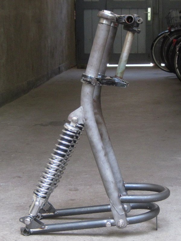

Heute war der erste "Anpassungstag". Henrik hatte Schwinge und Bügel schon vorbereitet (top!) und fast alle Hülsen, nur die Adapter für oben waren noch nicht fertig.
Wir haben also den labberigen Kotflügelhalter entsorgt (der wird durch einen amtlichen Querbügel ersetzt) und die Schwingenlager an den Standbeinen hinten geöffnet.
Dann bin ich zwei Stunden heim, inzwischen hat Henrik die Adapter fertig gedreht. Alter, Alter! Die sitzen im Konus wie ein MkII-Kegel :grin:.
Anders als bei der Resi schließen die Adapter mit dem Konus 1 mm unter dem oberen Rand der oberen Gabelbrücke ab. Keine Ahnung, warum die Horex-Leute da so'n Murks geplant und gebaut haben, da sitzen die Standrohre in einer Alubrücke (!) jedoch nur rund 10 mm tief drin.
Das mit den Horex-Aluschrauben oben war mir doch nichts Genaues, und ganz so dolle waren die von Thomas aus dem Horex-Forum nun auch nicht, also habe ich verchromte Stahlschrauben von einer Dnepr besorgt. Die Unterlegscheiben sind aus VA gelasert.
Beim letzten Bild (das leider nicht viel taugt) sind die Beine schon gerichtet und die Brücken verspannt.
Leider gab's noch ein doofes Problem. Ich beziehungsweise wir haben viel zu spät gemerkt, dass die von Volker leihweise bereitgestellte Brücke unten mit dem Lenkrohr übelst krumm war. Das war jetzt kein Drama, weil sie gesenkgeschmiedet und damit gut richtbar ist, es hat jedoch einige Zeit gekostet.
Alles andere hat bisher tipp-topp gepasst und funktioniert, die Beine sind jetzt in allen Ebenen winklig gespannt.
Donnerstag wird es an dieser Baustelle weitergehen, morgen wird erstmal die verunfallte Seitenwagenschwinge gerichtet und ein Rahmenunterzug am Seitenwagen angebracht (bei Horst).

Heute war der zweite "Konfektionstag". Um's vorweg zu nehmen - es gab keinerlei Probleme oder Pannen, alles passte super, lediglich hier oder da musste 'mal eine Hülse oder eine Bohrung ein wenig nachgerieben werden.
Zuerst haben wir geprüft, ob die Schwingenlager-Bohrungen fluchten und rechtwinklig sitzen. Dafür haben wir die Standbeine auf einer Stahlplatte aufgespannt. Die Prüfstange passte sofort und spielfrei.
Im zweiten Schritt haben wir etwa 2/10 mm von den Lagerhülsen für die Schwinge abgenommen, damit die innere Hülse (an der die Standrohrflanken verspannt werden) richtig angezogen werden können (der Rest wird mit Passscheiben geregelt, was aber nach aktuellem Stand gar nicht nötig ist - die inneren Hülsen passen nur mit Geruckel in die Wangen, die äußeren drehen sich leicht, aber spielfrei). Auf dem Bild sieht es so aus, als sei die rechte, innere Wange arg schief, das täuscht jedoch - das ist nur minimal und kann schnell gerichtet werden.
Dann haben wir die Schwinge seitlich ausgerichtet und die Lagerhülsen für den langen Nachlauf angeheftet (im montierten Zustand wie auf dem Bild). Astrein! Die Schwinge sitzt völlig spielfrei und bewegt sich ganz leicht auf und ab, die 10er-Stange lässt sich fast von Hand einschieben oder herausziehen. Vergleicht auf dem Bild die Unterkante der an die Standbeine geklemmte Platte und der Lagerung :grin: .
So sah das dann von der Seite aus:
Da kam schon Freude auf. Die Schwinge zu bewegen, ist ein haptischer Genuss. Dann folgen die Schwingenhülsen für den kurzen Nachlauf - Ergebnis dito.

Habe noch Bilder vom Renngespann meiner Freunde.
Ist ein modifiziertes SportAWO-Gespann. Da ist auch eine umgearbeitete Schwinge drin. DKW, Zündapp oder weis der Geier. Aber das Teil wird hart bewegt. Fahrer und Schmiermaxe bringen in voller Montur zusammen gut 220kg auf die Waage. Und von Leichtbau kann bei diesem Gefährt keine Rede sein.

Nur zeigen das auch schon optisch, scheinbar schwächere Schwingen gut was abkönnen. Die Pressblech-Schwinge im grünen Gespann hält. Das Ding hat schätze 25PS +/- ?.
Da wird Thomas seine Konstruktion 1000 Jahre halten.
Habe selbst auch eine Schwinge gebaut(auch eingetragen) und fahre die auch, weiß nur nicht ob ich davon Bilder gepostet hatte.

Ich erkläre das nochmal etwas besser. Die Schwinge und der Versteifungsbügel sind aus einem gemein festen Stahl - ohne Hartmetall geht da gar nichts. Henrik hat sich (leider) daran eine Bandsäge und einen Fräser stumpf geschafft. Und selbst mit Hartmetall schmiert das Material wie doof.
Das Zeug hat 26,9 mm Durchmesser und 2,65 mm Wandstärke. Da die originalen Horexbeine möglichst wenig verändert werden sollten, habe ich die Lösung wie bei BMW gewählt, also vier Lagerhülsen für kurzen / langen Nachlauf. Der lange ist wie bei der Telegabel (78 mm), der kurze etwa die Hälfte davon.
In der Schwinge sind dafür Bohrungen mit 18 mm Durchmesser (bleiben also je 4,25 mm bis zum Umfang). Da haben wir saugschmatzend Hülsen aus ebenfalls fiesem Stahl eingesetzt (18 × 2 mm) und die nach der Ausrichtung angepunktet. Diese Hülsen sind 0,2 mm kürzer als die Spannhülsen für innen und werden beidseitig rundum verschweißt werden.
Samstag werden wir von unten Querbohrungen und Gewinde für Schmiernippel anbringen - da muss ich dann eben alle paar hundert Kilometer 'ran, ist ja kein Problem, wenn man sowas im Blick hat (und das muss man eh' bei so einer Möhre).
Die inneren Hülsen (14 × 2 mm) sind aus demselben Material und lassen sich ohne Passscheiben gerade so zwischen die Standrohr-Wangen juckeln. Sie werden später mit M10-Bundschrauben angeknallt.
Wenn ich vom Schweißer zurückkomme, müssen wir dann nochmal prüfen, ob's Schweißverzug gegeben hat.
Die originale Konstruktion von Horex hat einige Schwächen. Durch die geschlossenen Schwingenaufnahmen braucht es sehr viel Genauigkeit und Passscheiben, um die inneren Hülsen der originalen, einteiligen Schwingen richtig zu pressen. Bei dem Exemplar, das ist bekommen habe, wurde da wohl nicht richtig drauf geachtet. Das hat seltsamer Weise aber nicht den Bohrungen geschadet, sondern den Lagern der Hebel. Die hatten dementsprechend trotz viel größerer Dimensionierung deutlich seitliches Spiel (über 3 mm!). Auch die doch großen Bronzebuchsen hatten Spiel.
Den Murks bei der oberen Gabelbrücke hatte ich ja schon beschrieben.
Nächstes Thema: Das mit den 12 PS ist nicht ganz richtig. Die ersten KR 26-Motore hatten 12,6, die Kombi, wie wir sie fahren, hat schon ab Werk 14 PS. Wird da sorgfältig nachgearbeitet und optimiert, sind auch ohne wüste Aktionen leicht drei Pferdchen mehr drin (da dürften wir etwa liegen).
Es ist jedoch ganz wurst, wieviel PS es sind. Die Masse ist interessant. Du kannst mit 12 und weniger PS scharf um die Kurven brezeln, das ändert noch nichts an Geschwindigkeit oder Belastung.
Ich habe das 'mal ausgerechnet an einem ganz harmlosen Beispiel. Unser Gespann wiegt fahrfertig irgendwas zwischen 180 und 185 kg. Zum Vergleich: Eine originale KR 26 wiegt solo 151 kg (unser Moped 130 etwa), ein ungebremster Steib LS 200 62 kg (unser gebremster Seitenwagen 50 kg), Summe original also 213 kg. Anmerkung: Wir liegen damit nicht bei 15,2 kg/PS, sondern (leer) bei 10,6 kg/PS, was knapp ein Drittel mehr ist. Eine Horex Resident 350 bringt 170 kg auf die Waage, also solo nur 10 kg weniger als unser Gespann.
Nehmen wir jetzt eine Kurve mit 50 m Radius, fahren mit 35 km/h da durch, und schwupps, zerren an den vorderen Achsfäusten 1.026 N. Diese 35 km/h bekommst Du leicht auch mit 6 PS hin :grin: . Nun wirst Du - außer in der Stand - Volker mit meiner Tochter im Boot ganz sicher nicht dazu bringen, so eine Kurve mit nur 35 km/h zu durchfahren :-D .
Nachdem ich die Infos zur Scherfestigkeit und sonstigen Festigkeit dieser Schwingenrohre hatte, habe ich als Sparbrötchen gar nicht erst weiter gerechnet :-D .
Das ist um Welten besser als die Telegabel und auch deutlich besser als die originale Horex-Lösung mit einteiligen Schwingen. Die Achsaufnahme müsste sich ja jetzt in zwei Ebenen verwinden statt in einer (Drehung der Achsaufnahmen, Torsion der Schenkel der Schwinge). Von der Schwingenlagerung für den langen Nachlauf bis Achsmitte sind es 310 mm. Da verwindest Du solche Rohre nicht mehr so leicht.
Disclaimer: Bitte nicht auf die Idee kommen, sowas nachzubauen - ihr habt Olaf ja gelesen. Danke für die Anmerkungen!
Ok, dein Entschluss steht fest. Danke für die Maße, aber sie machen meine Bedenken nicht geringer.

Es geht gar nicht um "feine Arbeit" oder "toller Umbau". Wenn Lack drauf ist, sieht es klasse aus, alle klatschen und irgendwann baut es einer nach. Kritik muss aber auch erlaubt sein.
Na klar, und da stimme ich Dir ganz und gar zu! Ich sehe ständig Murks und Pfusch übelster Sorte. Lackiert und montiert kann der schlimmste Murks gut aussehen.
@Olaf: Ich bin für jeden Hinweis dankbar, versteh' mich nicht falsch! Der mit den Schmierschnecken ist prima, die kann ich mir selbst mit einer Alligator-Säge anfertigen (wer nicht weiß, was das ist, das sind recht harte Juwelier-Sägeblättchen).
Okay, alles "auf eigenes Risiko". Henrik, der Metaller, hat eine große Motorradzeit hinter sich oder ist noch dabei und hat auch schon nahezu alles an Autos gemacht und Mopeds gemacht, einschließlich Rahmenbau. Er hat da auch noch so allerlei Schätzchen, vorwiegend Briten mit zwei bis vier Rädern. Ich persönlich betrachte ihn als Profi und Glücksfall. Er sagt, dass das passt. Mit Horst habe ich das auch besprochen - der baut auch selbst an Gespannen, vorwiegend Harleys, kennt unsere Möhre sehr gut und hat etliches dafür gebaut (ich war gerade erst Mittwoch wieder bei ihm). Ich habe das auch noch mit einem Dutzend anderer Leute durchgesprochen, die alle erfahrene Schrauber sind. Die Meinung der Kesseldruckprüfer zählt hier weniger - sie müssen sich ja auf die Angaben verlassen. Die sehen kein Problem, aber das bringt ja nix, wenn da 'was bricht :grin: .
Ich hab' noch einen Profi in der Hinterhand, den werde ich 'mal um seine Meinung bitten.

Bis auf den vorderen Kotflügel-Haltebügel (folgt Montag) sind wir fertig. Hat alles wieder bestens geklappt. Soll ja alles genau werden :grin: , also hat sich Henrik alleine eine gute Stunde mit dem Schlitz der Achs-Spannfaust froh gemacht :-D .
Wir sind beide begeistert und stolz wie Bolle. Ich habe die Brocken heute Abend mitgenommen, damit ich morgen putzen, Nummern schlagen und eine letzte Probemontage mit allem pipapo machen kann einschließlich Federbeinen - dann gibt's auch bessere Fotos als aus der üppigst ausgestatteten Werkstatt mit dem großen Materiallager darunter (aber eben leider Neon-Licht). Meine Herren, hat Henrik Werkzeuge! Damit meine ich nicht nur Qualität, sondern auch Vielfalt und teils selbst gefertigte Spezialkonstruktionen. Beispiele gefällig? Ein selbst stehender Halter mit schwenkbarem Magnetbügel und Gradscheibe - damit haben wir zum Beispiel den hinteren Kotflügelhalter an der Schwinge genau zur Achsmitte ausgerichtet. Oder die Gewinde für die Schmiernippel - die mussten "natürlich" auf einer Maschine mit Rutschkupplung geschnitten werden, was nur sehr schwer klappte, weil das Zeug so zäh ist. Alle Hülsen sind nochmal mit Ahlen gerieben.
Nach Abschluss der Hauptarbeiten hat Henrik versichert, dass ihm das Projekt viel Spaß gemacht und Freude bereitet habe. Das merkt man ihm auch an, er hat da mächtig Ehrgeiz entwickelt. Sein Fazit: "Perfekt geplant, aber praxisnah und nicht verkünstelt, und ein gutes Beispiel für das 'KISS'-Prinzip." ("keep it simple, stupid.").
Ganz ohne Bildchen will ich das doch nicht lassen :grin: . Hier passen wir gerade die Bleche für die Federbein- und den Schutzblechhalter vorne an. Der rechte (im Bild links) hat auch den Bremsanker aufgenommen. Henrik hat darauf bestanden, den leicht hohlzubohren - jedes Gramm zählt :-D . Alleine mit dessen Ausrichtung haben wir uns bestimmt auch 20 Minuten froh gemacht.
Die Dinger sind durch Spannhülsen parallel ausgerichtet, liegen auf der Schwinge leicht auf und haben vorne Ausrundungen, die a) als Längsanschlag dienen und b) zur Versteifung der Achslager. Die Kombi rechts im Bild liegt noch nicht an.
Donnerstag früh morgens geht's zum Schweißer mit Zertifikat. Für den müssen wir noch zwei Versteifungs-Blechlein anpassen, die erst angeschweißt werden können, wenn die Nähte darunter durchgezogen sind. Die sind jedoch schon (fast) passend gelasert und müssen nur noch mit Schweißkehlen versehen werden.
@Olaf: Ich habe Henrik Deine Bedenken vorgetragen. Er meint, dass die durchgeschweißten Hülsen mehr als hinreichend sind. Unser zulässiges Gesamtgewicht beträgt 365 kg, wir sind jedoch auf Reisen auch mit mehr unterwegs (sicher jedoch nicht 500, eine originale KR26 ist mit Boot für gut 440 kg zugelassen).

Beitragvon Thomas Heyl » 9. Juli 2017 12:44
Hallo Jungs!
Zunächst 'mal ganz herzlichen Dank für eure Hinweise - ich weiß das wirklich sehr zu schätzen und werde es sorgfältig verinnerlichen :smt023 . Selbstverständlich prüfe ich am Gespann auch jetzt schon alle wichtigen Punkte in kurzen Intervallen (muss ich sowieso).
Meistens bin ist so mit etwa 270 bis 280 kg einschließlich mir, Werkzeug und Sprit unterwegs, zugelassen sind 365 kg. Ich hebe das (sehr leichte) Boot nie, höchstens Volker, fahre meist langsamer als der verschlafenste Rentner und krieche durch Kurven. Wenn ich 'mal die 65 km/h erreiche, ist es schon viel. Mehr als 85 sind eh' nicht drin, und das ist schon Quälerei. Das meiste ist nur Stadt oder kürzere Strecken. Seit Mitte März habe ich ja den Betriebsstundenzähler - damit komme ich auf eine Durchschnittsgeschwindigkeit von 13,6 km/h (einschließlich Ampeln und Stau) :-D . Ändert natürlich nichts an höheren Belastungen bei den mittlerweile seltenen Fahrten mit der Tochter :grin: .
Was den Schweißverzug angeht - falls die inneren Hülsen dann nicht mehr richtig in die äußeren passen, werden wir sie wieder auf H7 aufreiben. Ich nehme 'mal an, dass ein Teil Eurer Bedenken abgemildert wird, wenn ich den verkürzten Nachlauf verwende, die offene Bohrung also hinter den Schwingenlagern liegt, richtig?
Laut Horst soll der Schweißer sensationell sein, er hat ihn auch empfohlen - dazu kann ich jedoch erst Donnerstag selbst etwas sagen.
Ich passe gerade noch ein bisschen Schrauben und so an und werde das Teil dann 'mal zusammenstecken, dann gibt's auch noch Fotos. Für prinzipielle Änderungen ist es jetzt sowieso zu spät, daher probiere ich das jetzt 'mal aus. Der Rückbau auf die sehr labberigen Tele-Beine bleibt ja jederzeit möglich, falls sich das nicht bewähren sollte - an den Gabelbrücken samt Lenkkopf und Lagern, Rad, Bremse, Achse und so wurde und wird ja nichts geändert.
@Olaf: Schmiernuten an den inneren Hülsen habe ich angebracht, das hatte Henrik auch empfohlen. Zur Elastizität: Die ist gegeben, haben wir bei Henrik geprüft.

Von Hand kann ich da nichts mehr einfedern, das will ich jedoch erstmal im eingebauten Zustand sehen. Wenn die Beine wirklich zu hart sein sollten, müssen halt die normalen von der Emme beschafft werden.
Den Schraubenkopf links unten für das Federbein muss ich noch etwas abdrehen, damit die Bremsplatte auf den Anker passt.
