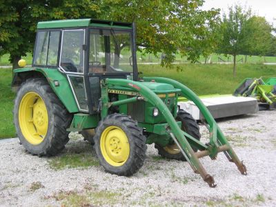

Und wem 36 oder 48Volte nicht geheuer, oder 4 Bleiakkus für den SW zu schwer sind,
noch ein Rat "vom Mann, der alles kann" :D :D :
"Landwirtschaft dient allen!" speziell wenn sie anfängt, Ihren alten Kram zu verschrotten. John Deere Allradschlepper, auch die kleinen, haben Hydraulikmotore in den Vorderrädern, man kann mutmassen, dass Pumpen und Regelung nicht unbedingt beim Bauern im Stall montiert sind. Gleiches gilt für Claas Mähdrescher jeder Größe und jeden Alters ab BJ 1955. Eigentlich unverzichtbar für MZ Gespanne mit Hatz Diesel Motor.
Claas Europa 1958
John Deere 2130 Allrad, 1978
