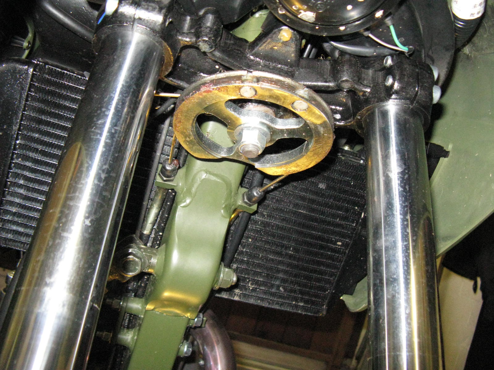

nochmal zum Beitrag vorher, etwa nach halbem Lenkeinschlag nach links kehrt das Beiwagenrad im Serienzustand wieder nach rechts zurück, bei Volleinschlag am Lenker nach links steht es dann gerade oder sogar leicht nach rechts. Technisch ist das auf dem ersten Blick völlig widersinnig, wer weiß, was die Chinesen sich dabei gedacht haben. Die Erklärung mit der reduzierten Kippgefahr leuchtet als einzige ein, ist aber für unseren Fahrbetrieb nicht stichhaltig, weil man bei vollem Lenkeinschlag nicht schnell fährt.
Hier nun die versprochenen Bilder:
Für die Änderung habe ich nur eine neue Bohrung für einen Seilzugnippel an der Lenkscheibe unten angebracht und den Lenkanschlag verändert, mit wenigen Handgriffen kann man zum Serienzustand zurückkehren.
Im normalen Fahrbetrieb merkt man nichts davon, weil man da nur wenig einschlägt, beim Rangieren und in ganz engen Linkskurven merkt man den Unterschied deutlich. Ich muss bei mir zuhause im Garten immer einen Wendeschleife fahren, dafür kann ich das dann gut gebrauchen :grin:

Beitragvon motorang » 22. Dezember 2013 07:54
Sehr schön, danke.
Soweit ich am Treffen spionieren konnte ist die Beiwagenradaufhängung eine Einarmschwinge mit Achsschenkellenkung am Ende?
Und das Gespann hat tatsächlich einen Querstabilisator, wie die alten MZ-Gespanne, von Schwinge zu Schwinge?

Hallo, Andreas,
genau so ist es. Die Einarmschwinge betätigt das Federbein zwar direkt ohne eine Umlenkung, aber über einen kurzen Hebel. Im Bild Radaufhängung 1 kannst Du das ganz gut sehen. Das braune Zeug im Bild ist natürlich kein Rost, sondern das Wachs von der Winterkonservierung. Die Wirkung des Stabis ist bei Kurvenfahrt deutlich zu spüren, vergleichbar mit den MZ-Gespannen. Die Schwingenachse hat einen Schmiernippel, den einzigen am ganzen Gespann. Der Federweg ist mit 60 mm leider sehr kurz, deshalb haben die Chinesen wohl auch das Federbein so hart gemacht.
Das Seitenwagenrad sitzt auf einer einseitig befestigten Achse, zum Ausbauen Achsmutter außen lösen, beide Bremssattel innen abschrauben und Rad mit Bremsscheibe von der Achse abziehen. Vorher entweder aufbocken oder das ganze Gespann nach links auf die Seite legen. Dann muss man aber unbedingt vorher den Schalthebel links abbauen, sonst bekommt der seitlichen Druck und hebelt das Schaltgestänge im Seitendeckel rechts aus. Ist nicht schlimm, aber mühsam, weil dann der rechte Seitendeckel am Motor runter muss, man kommt da nur schwer ran, weil ständig der Seitenwagen im Weg ist und die Chinesen mit Verstrebungen nicht gespart haben.
Ich hoffe, nie den Seitenwagen abbauen zu müssen, nicht weil das soviel Arbeit ist, sondern weil es schwierig werden wird, ihn wieder anzubauen wegen der zahlreichen Anschlüsse, die dabei fluchten müssen. Das kann man wohl nur zu zweit machen. Zum Glück steht das aber nicht an, für die Inspektionen kommt man auch so hin, nur zum Ölstand prüfen muss man sich einen kleinen Spiegel an einer Teleskopstange (z. B: LOUIS)besorgen, anders kommt man nicht an das Schauglas.
Es gibt ein wirklich gut gemachtes Reparaturhandbuch auf Englisch zum Gespann dazu als pdf, sehr interessant und hilfreich.

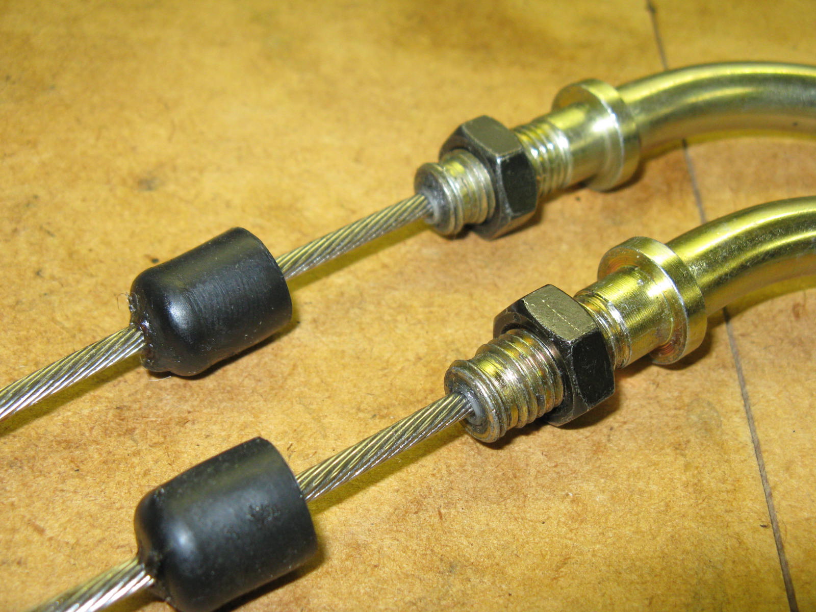

Weil einige Beiträge sich hier Gedanken machen um den Bowdenzug und die Rissgefahr, habe ich ein Bild angehängt von den tatsächlich eingebauten Seilzügen. Selbst hatte ich auf die erste uns verfügbare Maschine aus Kunstleder eine Kappe genäht der mit einem Seil um die Lenkscheibe an der Lenkachse befestigt war. Alle blanke Seilzugteile schön eingefettet und damit war der Teil schon mal besser geschützt gegen Spritzwasser und so. Die zweite Lenkscheibe unten im Bootsrahmen ist unter eine Schutzkappe eingebaut. Aber, auch hier gilt: gut eingefettet halten. Bleibt nur noch die Materialermüdung im Seilzug die irgendwann dann doch für Risse in Kabelstränge sorgen wird. Das ist naturbedingt und nicht zu vermeiden. Aber, wie bei vielen anderen Motorradteilen auch, eine sorgfältige Wartung und Inspektion wird den Punkt rechtzeitig entdecken lassen wobei der Zeilzug anfängt zu reissen. Und dann kauft man sich zwei Ersatzzüge für ein Paar Euro und dann ist für lange Zeit wieder Ruhe.
und
Diese Seilzüge sind in Bestellung und werden später über unserem Webshop erhältlich sein.

Beitragvon schraddelpeter » 18. August 2014 12:46
Habe ein paar Bilder dazu gefunden. Alle Rechte dazu natürlich beim Besitzer. Ich hoffe aber trotzdem das er es erlaubt.
Wie ihr alle sehen könnt ziehen die Chinesen auch andere Reifen drauf.
Gruß Peter
