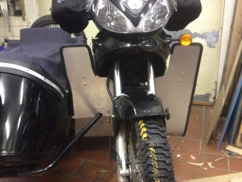

Als erstes Heizgriffe, klar. Dann eine Scheibe für die beste Beifahrerin von allen, zusammen mit der modifizierten Plane vom Bart ein echter Gewinn !
Dann noch Kniebleche aus Kunststoff von Ural, leider kein Bild momentan.

Beitragvon Zweiradantrieb » 3. Januar 2015 19:36
heute das Abenteuer Kniebleche erfolgreich abgeschlossen. Sieht schräg aus, ist es auch, aber egal: Es geht heuer zum Tauerntreffen und zum unglaublichen Eisarsch nach Norwegen:
http://forum.motorang.com/viewtopic.php ... 06#p191114
Und da müssen Füßchen und Beine geschützt werden. Unglaublich wie das Dingeling saut, kenne ich von der Ural nicht. Der vordere Kotflügel ist schlicht ein Witz, viel zu klein. OK, wer nur im Sommer fährt ... :lol:
Ach ja: Es gab letztens die Lenkerstulpen von Wunderlich für 59,00 EUR, jetzt wieder 99,00 EUR, die sind hervorragend weil groß und lang. Paßt sogar über montierte Acerbis-Lenkerschalen, so mag ich das. Bis 0°C geht es jetzt mit Sommerhandschuhen !
