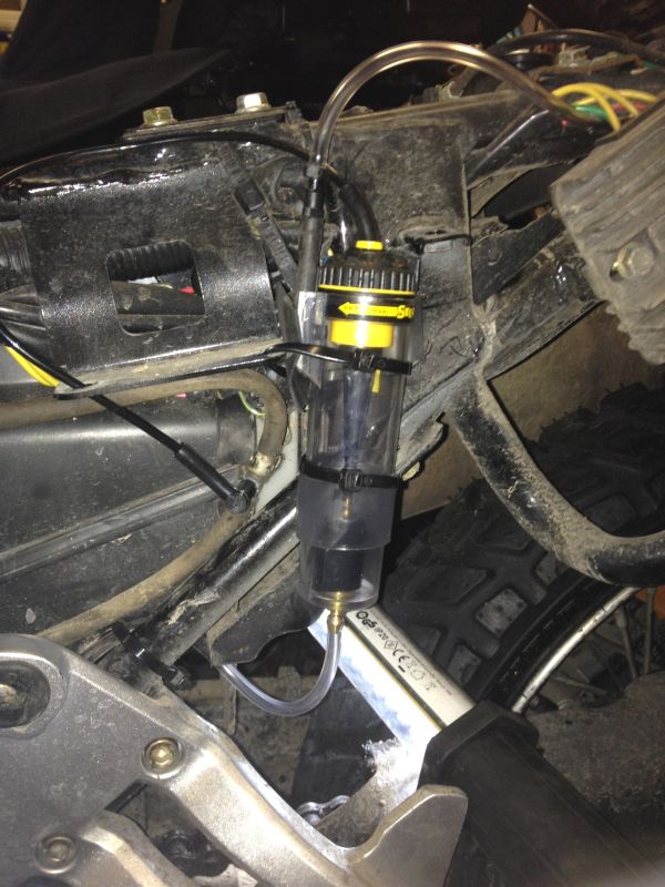

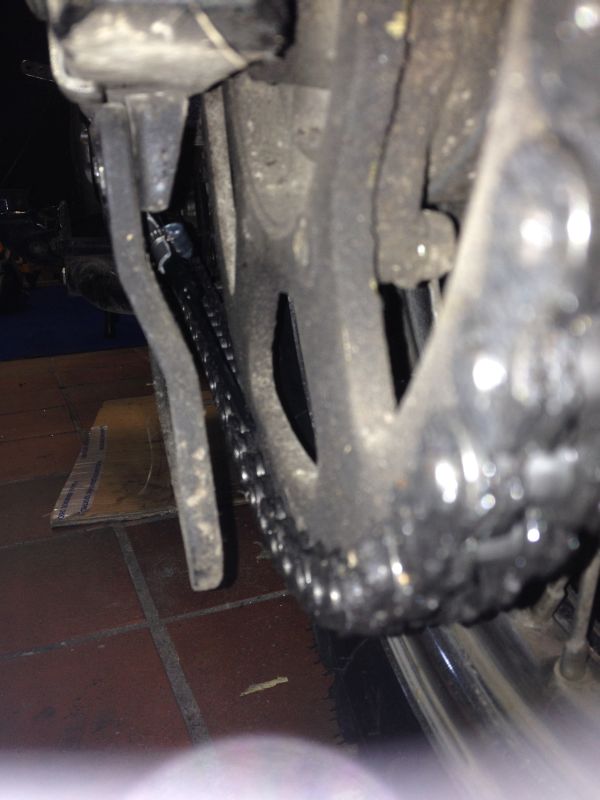

Beitragvon Zweiradantrieb » 11. November 2014 20:20
Sodele, Scottoiler ist drin und funzt.
Ich habe einfach den Aktivkohlefilter weggenommen wie auch Peter, bei mir nur 2 Schläuche dran, die mit dem T-Verbinder verbunden und an den kleinen Abzweig den Unterdruckschlauch vom Scotty. Einen dritten Schlauch habe ich nicht, Bart ebenso wenig wie es aussieht:
http://www.mychinamoto.com/forums/attac ... 1320748224
Als Halter vom Öler habe ich den unteren Kettenschutz genommen, mal sehen, mache och mal Bilders.

Beitragvon Zweiradantrieb » 30. November 2014 18:28
Habe den Scottie an der Stelle hängen wo der Aktivkohlefilter war, so weit nach oben dass ich da zwischen Rahmen und Verkleidung drankomme um zu regeln. Der Ausgang liegt hinter dem unteren Kettenschutz: Bin mir nicht so ganz darüber im klaren ob das so gut ist, wird ja nur eine Seite geschmiert ??
Und ja: Der macht nicht sofort auf, soller ja auch nich !

Licht und Schatten - Ich hatte immer das Gefühl, dass ich nur gerade so genug Öl auf die Kette bekommen habe.
Hab's nie geschafft, das Hinterrad so richtig einzusauen.
Das mag daran liegen, dass ich die Pumpe und den Behälter fast waagerecht gelagert hatte. (Hatte da gerade so schön hingepasst, hab's jetzt aber geändert).
Oder daran, dass ich etwa 100cm Zuleitung habe von der Pumpe bis zur Düse.
Unter dem Strich aber hat der E-Oiler meine Kette in jeder Lebenslage geschmiert, die Bedienung ist komfortabel, die Uhr und das Thermometer am Display mag ich auch nicht mehr missen.
Ciao,
4Bikes10Räder
