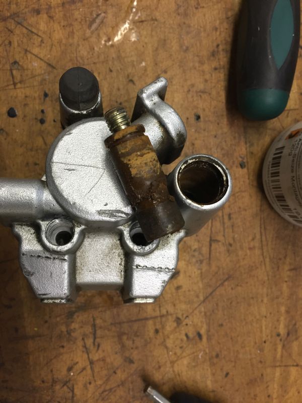

Moin @ll,

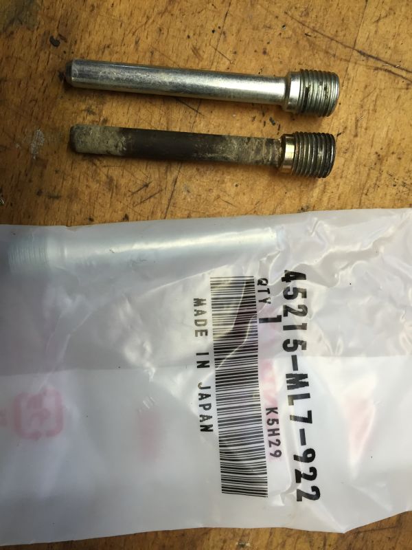

habe ich eigentlich schon berichtet das ich nach 12TKM alle 8 Bremsbeläge erneuern darf ? Ist schon ok, das Dingeling ist ja nicht leicht und ich schone sie auch nicht. Vorn und achtern war kein großes Problem, aber am Beiwagenrad hat es der Bremssättel zweie, 4 Beläge und 4 Halteschrauben. Und just letztere wollten nicht aufgeh(b)en - habe alle 4 Innensechskante rund gedreht und sogar eine Schraube nach dem Gewinde abgerissen. Klaus gab mir den hilfreichen Tipp einen Vielzahn (Torx) mit Gewalt einzusetzen und dann mit des Moppeschlossers Kraft daran zu drüllern. Hat bei 3en auch geklappt, die 4te riss schmählich ab. Da die Dinger eh arg vergammelt waren mussten neue her - allein woher ? In Europa nicht (flott) zu kriegen, also im schwesterlichen Forum einen Notruf abgesetzt.
http://forum.motorang.com/viewtopic.php?f=3&t=12529
Und tatsächlich meldet sich Reiner (Danke !) mit Fahrzeugtyp und Schlüsselnummern, ohne die auch Honda keine Teile besorgen kann. Habe heute nach 4 Wochen (dauert auch beim Chinamann nicht länger) endlich die Halteschrauben für die Bremsbeläge bekommen:
Schön mit Trennmittel eingesetzt damit nicht wieder Ungemach droht. Beim Einsetzen der Bremsbeläge geht ein Kolben resp. deren Halteplatte nicht gehorsam zurück, auch mit Gewalt nichts zu wollen. Hmm, also zerlegen, und es sieht innen so aus:
Damit kommen wir zum Grund dieses ausufernden Posts:
Schraubt alles auseinander, fettet, taucht die Teile in Trennmittel, wechselt auf Edelstahl wo möglich, tränkt den gesamten Unterboden und alle Blechfalze mit Unterbodenschutz - das Salz ist des Dingelings Tod !
PS: Ja, ich habe vorher alles mit WD40 eingesulcht, auch die Hitze der Lötlampe ändert nix am verschweißen zwischen Alu und rostendem Stahl. Und da blieb nur Lederclausens' Wahlspruch: "Geht es nicht auf wende Gewalt an. Bricht es dann ab hätte es eh ersetzt werden müssen." Fad das nach Abriss ohne Männerfräse mit Maschinenschraubstock die Bremsbacke ersetzt hätte werden müssen - schon mal einen Stahlbolzen aus Alu ausgebohrt ?
