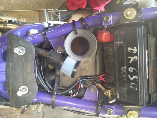

Suzuki DR BIG nehmen auf der Autobahn auch gerne Öl
bis man die Motorentlüftung ausm LuFi Kasten raus nimmt und mit einem Zusatz Filter verschließt
dann hört das mit der Ölsauferei auf
ich verwende dazu LuFis von RC Modellen 1/8
https://www.modellbau-berlinski.de/rc-f ... filter-1_8
