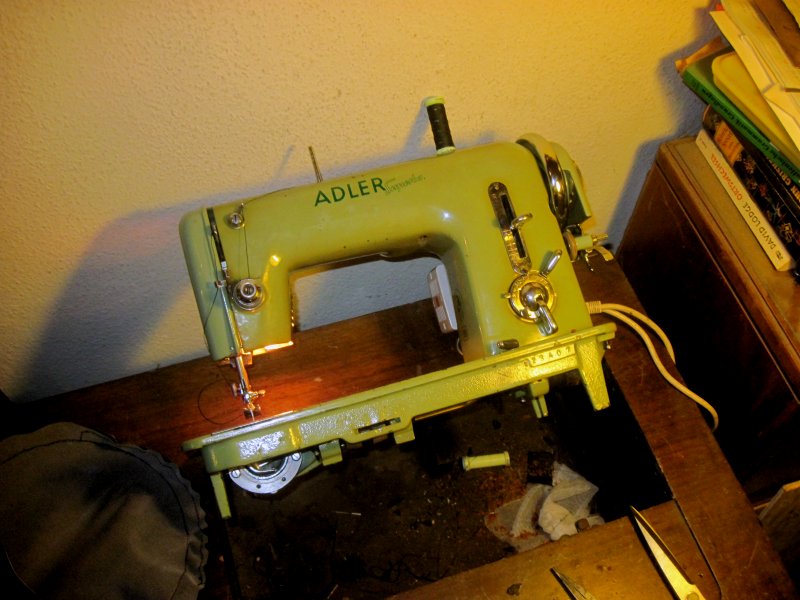

Hallo zusammen!

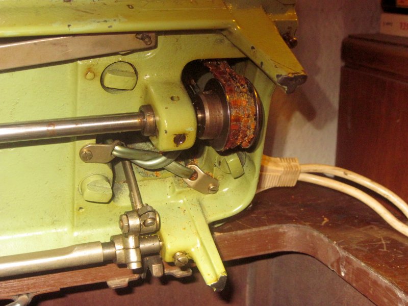

Heute ist mir meine Hochleistungs-Adler "Superba" verreckt. Der Treibriemen ist zerbröselt, hat sich verkeilt und zerlegt, und da dürfte kein passender Ersatz zu bekommen sein, und wenn, ist der Einbau sehr schwierig.
Das Modell kennt ihr nicht? Bitte sehr:
Zuerst dachte ich an die üblichen Verdächtigen: Faden im Schiffchen verklemmt oder sowas. Die Maschine hat mich seit 1982 treu begleitet, nachdem ich sie aus einer Keller-Pilzzucht mitsamt Tisch und E-Motor befreit und überholt hatte, hat brav bis zu sechs Lagen Jeans, Kunstleder oder Leder verdaut, und hatte so gut wie nie Probleme. Und ja, das ist das Unternehmen Adler aus dem Frankfurt Gallusviertel.
Wenn jemand da einen Fachmann kennt - das wäre mir richtig 'was wert.

Herzlichen Dank für den Tipp - ich habe schon ein Anfrage 'rausgeschickt und auch jemanden in Offenbach gefunden, der einen neuen Riemen einbauen und dabei die Steuerzeiten justieren kann :grin: .
Beste Grüße, Langer
Re: Adler verreckt...
Beitragvon Thomas Heyl » 30. November 2015 20:10
Hehe,
bei "Königswelle", "Zahnriemen", "Steuerzeiten" fällt mir - jetzt, wo der erste Frust abgeklungen ist - erst auf, dass Nähmaschinen und Kraftfahrzeugmotore doch einiges gemeinsam haben.
Als ich bei dem Fuchs in Offenbach wegen des Riemens angerufen habe, meinte der etwas von oben herab zu mir:
Den Riemen bekommen Sie vielleicht gewechselt. Danach läuft die Maschine aber nie wieder.
Da war ich doch etwas erstaunt und fragte, warum. Ja, eben wegen der Steuerzeiten. Die Diskussion über Nockenwellenantriebe im Vergleich zu Nähmaschinen habe ich mir dann doch lieber geschenkt :grin: .
Eine andere Argumentation von ihm war aber sehr gut: Es nütze mir nur wenig, eine gebrauchte Ersatzmaschine zu kaufen, wenn deren Riemen nicht neu sei - die seien eben nun am Ende der Lebenserwartung angekommen, auch ohne Nutzung - wegen Materialzerfalls. Also nachgefertigt oder gar nicht.
Beitragvon Thomas Heyl » 30. November 2015 21:11
Der Frust kehrt zurück...
Leider gibt es für diese Maschinen keine Zahnriemen mehr. Den letzten Zahnriemen habe ich im April 2015 verschickt.
Produktion des Zahnriemens wurde im Herbst 2014 wegen zu geringer Nachfrage eingestellt. Formen wurden vernichtet. Deshalb weltweit keine Neuanfertigung mehr möglich.
:cry:
Bedrückte Grüße - eine Umrüstung auf Königswelle oder andere Zahnriemen scheint mir etwas zu aufwändig...
Langer

Beitragvon Thomas Heyl » 6. Dezember 2015 19:53
Hallo host!
Das kling super. Leider weiß ich aucn nicht mehr, als dass es eine Adler Superba aus den 1950er Jahren ist. Die Seriennummer kann ich mitteilen, aber viel mehr nicht.
Nach meinen bisherigen Recherchen sollen die alle denselben Zahnriemen haben - aber das muss nicht unbedingt stimmen. Den alten Riemen könnte ich allenfalls durchschneiden und dann versuchen, darüber Maße zu ermitteln.

Beitragvon host » 6. Dezember 2015 21:35
Hallo Thomas,
die Seriennummer ist die auf dem ersten Bild ? 23407
Steht davor noch eine 1 oder eine t, oder ist das ein Fehler im Guss :grin: ?
Bei uns ist morgen Brückentag weil Dienstag Feiertag, kann das also erst am Mittwoch klären. Ich Drucke mir Deine beiden Bilder aus, und dann sehen wir mal weiter.
host
Beiträge: 140
Registriert: 16. Oktober 2015 19:13
Beitragvon Thomas Heyl » 7. Dezember 2015 15:15
Hallo Host!
Die Seriennummer ist (nur) 23407 - das davor ist nur ein ulkiger Kratzer. Leider habe ich nirgendwo auf der Maschine genauere Angaben zum Modell gefunden (schade eigentlich).
Ich kann aber gerne mehr Fotos machen, beispielsweise genauere vom Antrieb unten, oder auf 'mal den hinteren Deckel abnehmen oder vesuchen, an das obere Rad des Zahnriehmen dranzukommen (sieht so aus, als ginge das über die Demontage der Abdeckung mit dem Wickler für die Spule und Abnahmen des Handrads).
