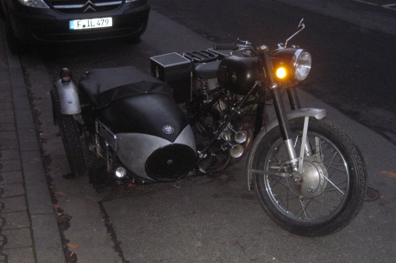

Hoi!
Die nächsten Wochen oder Monate ist erstmal nichts mit Gespannfahren. Ein blödes Arschloch (kann ich diesmal nicht anders sagen) ist beim Wenden in der Straße an die linke Fußraste gedonnert und hat das Seitenwagenrad dabei an den Bordstein gedrückt.
Bevor ich die Fotos gemacht habe, habe ich die Kiste vom Bordstein getrennt.
Natürlich ist der oder die abgehauen, also Fahrerflucht. Ja super - denn diese Achse wurde auf Maß gefertigt auf Basis einer KR26-Hinterachse - und die will heutzutage erstmal wieder beschafft sein (und dazu der Fachbetrieb für die Kürzung!).
Da der Übeltäter nur an die Fußraste gedonnert ist (Gummi), gibt's keine Lacksplitter oder sonstige Spuren - zu deutsch, das bleibt an mir hängen. Klasse. Die Rennleitung wird entweder noch heute Nacht oder morgen vorbeikommen und war sehr mitleidig. Die Chancen, den Übeltäter zu fassen, liegen bei exakt 0%.
Sehr missmutige Grüße vom Langen, der sich schon Bier zur Entspannung 'reingeknallt hat

Cheer up! Uwe wird mir einen Hinterachsrohling schicken. Kann aber eine Woche dauern.
Drückt die Daumen, dass die Schwinge nichts abbekommen hat - dann bin ich vielleicht mit 200,- Steinen noch im Rennen.

Das hat sich (nahezu) geklärt. Ich werde kommende Woche eine neue Achse aus 42CrMo4 bekommen. Die alte hat Horst gestern pfeilschnell entfernt bekommen. Himmel hilf', ist das Zeugs weich! Gut, dass das ein Ende hat.
An die Auflage an der Bremsplatte muss ich noch 'mal 'ran. Die ließ sich nicht in der Drehbank spannen, also werde ich wohl das Feilenfett zücken und das händisch richten :grin: .

Das hat sich leider doch nicht ganz so flott geklärt. Der Helfer aus dem AIA-Forum hatte und hat etwas mit anderen Sachen zu kämpfen, aber ich wollte irgendwann doch wieder fahren :grin: .
Mit Glück habe ich einen prima Betrieb aufgetrieben, der hat mir nach vier Werktagen ein super-Teil abgeliefert (Material hatte ich angeliefert, 42CrMo4 + QT + C, also vergüteten und angereicherten Chrom-Molybdänstahl), und das mit einer anderen Arbeit zusammen sehr günstig.
Das Ding ist ein Meisterwerk, fast zu schade zum Einbauen :D . Die Gewinde sind gedreht, nicht geschnitten. Und die Mopete ist nach 50 Tagen sogar angesprungen! Kaum war die Achse angezogen, saß auch der Federsplint unverrückbar und unverlierbar fest - Präzisionsarbeit eben.
Leider kam schon beim Einbau das große "Aber". Der Unfallflüchtling hat gründlicher gearbeitet als erhofft. Die Aufnahme der Schwinge am Rahmen (wahrscheinlich die) ist auch krumm, und das mindestens 2, eher 3°. Die Schwinge selbst sieht eher unkaputtbar aus.
Um alleine in der Stadt 'rumzugurken oder zu meinem Lieblingsbastler 'raus, mag's reichen, auf Dauer isses nix. Vielleicht lässt sich da 'was mit Schweißbrenner und Monsterrohr machen, keine Ahnung. Sonst muss ein neuer Seitenwagenrahmen her, und das ist eher Mäusedreck.
Allmählich entwickle ich doch Mordgelüste :roll: .
