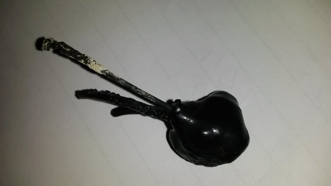

Beitragvon Crazy Cow » 23. Februar 2021 16:48
Gestern mal das Reserverad ausgegraben, Kabel für Subwoofer gesucht, dabei Musik gehört. Inzwischen kenne ich die vielen Klappen und Entrigelungen ganz gut, aber gestern war der Deckel bestimmt 30min auf. Beim Losfahrnwollen springt die Uhr auf Null und der Anlasser macht klack, klack, klack. So what, alle Verbraucher aus und nochmal und nochmal dann konnte ich nach Hause fahren, Ich mache so Aktionen immer am Staubsaugerplatz einer Großtankstelle. Kein Eintrag auf der Badderie nur ein Code, (Bosch) den man mithilfe des I-nets entschlüsseln kann. Oktober 2014. Normal sollte die bei Kurzstreckenverkehr mit einmal laden im Winter noch zwei Jahre gehen. Aber ich habe keine Möglichkeit, die mal 10 Stunden zu laden, außer ausgebaut auf dem Balkon. Bin nicht sicher, ob sich dann die Türen noch verschließen lassen. Die erste Batterie hat also 12 Jahre gehalten, die zweite gut 6.
Da fällt mir ein, Ich habe den Entlüftungsschlauch nicht wieder aufgesteckt, ich muss noch mal runter.
