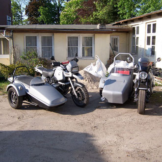

Ich hab mein Boot selbst aus Blech gebaut.Bild
Dazu hab ich einen Hilfsrahmen auf den Beiwagenrahmen gebaut und darauf eine Blechhaut aus 1,5mm Blech gezogen als Boden. Aus dünnem Rohr hab ich einen Rahmen geschweißt und darauf die Blechhaut aus 0,8mm Tiefziehblech aufgezogen und verschweißt. Im Boden sind Wasserablaufsicken wie in einer Autotür und zusätzlich zwei Löcher zum Wasserablauf..
Ziemlich schwer, das Ganze und gut stabil. Und eine ziemliche Aktion, ca 160 Stunden für den Rohbau. Würd ich heute so nicht mehr machen. Das Boot fahre ich jetzt 8 Jahre, alles in Ordnung, aber ich werde irgendwann im Winter ein paar Änderungen vornehmen. Ich wollte eine Ladefläche anstatt Kofferraum haben. Das ist aerodynamisch der Katastrophenfall (nicht daß das dem Motorrad was ausmachen würde, Leistung ist da mehr als ausreichend :D ) Aber es zieht von hinten ins Boot und der Spritverbrauch ist auch etwas erhöht.
Die Scheibe am Boot ist mir zu hoch und der Überrollbügel muß gekürzt werden (der Optik wegen).
Ich habe mich damals für den Kotflügel aus Kunststoff vom Tripteq Heeler entschieden und den am Beiwagenrahmen angebaut. Heute würde ich einen stabilen Flatfender für Harley nehmen, den im Radius ändern und am Boot befestigen.
Die Einstiegsklappe ist innen so gemacht wie eine Autotüre, also mit Gummidichtleiste auf dem Bootsrand und Wasserablauf. Wasserdicht bis heute. Zum Anheben hab ich zwei Gasdruckfedern verbaut, als Schließen zwei Heckklappenschlösser vom alten Polo. Nicht optimal, das klappt zwar, steht aber von der Klappe ab und man muß etwas darauf achten beim Ein- und Aussteigen.
Ein Boot, das sonst keiner hat und das groß genug ist, damit auch ich bequem und mit Gepäck dort sitzen kann. So wollte ich das haben. Und so ist es auch geworden. Verbesserungen kann man immer noch machen, war halt auch das erste mal, daß ich so eine große Blecharbeit gemacht habe.
Beim TÜV war das kein Problem. Blech splittert nicht, läßt sich (in Gummi-Matalllagern) gut und sicher befestigen. Der Recaro-Sitz ist bequem und hat gute Seitenführung.
Man braucht kein Materialgutachten. Wichtig ist, daß jeder Radius größer als 3mm ist (keine scharfen Kanten). Die Scheibe hab ich von Schöne Linie gekauft, die wurde aber mit komplett anderen Maßen als bestellt geliefert. Da musste ich nachbessern. Teuerer Spaß und unschön. Das würde ich heute auch anders lösen (etwa wie beim Heeler, gerade Scheibe kaufen und einfach kalt anlegen und festschrauben. Mit dem richtigen Werkstoff kein Problem.

Danke schon mal für eure Beiträge.
@Feinmotoriker
Das sieht schon annähernd nach dem aus was ich denke das es werden soll.
Gibt's da auch ein Bild von der Seite :?:

Irgendwo in den Tiefen meines Rechners aus der Zeit vor dem großen Festplattencrash. Die sind alle gerettet aber nicht richtig migriert und dadurch schwer zu finden. Vor allem, wenn man keine Zeit hat zum Suchen...Mal kukken, was ich so finden kann.

Beitragvon Aynchel » 31. Dezember 2018 09:39
MichaelM hat geschrieben:
dreckbratze hat geschrieben:welches zugfahrzeug? muss man für wartungsarbeiten von rechts ans motorrad ran? auch dann wäre ein schnelles entfernen vom boot vorteilhaft.
Heeler-BMW.
Die Elektrik vom BW ist bereits über einen mehrpoligen Stecker, aus dem Kfz-Bereich, mit dem Zugfahrzeug verbunden.
Am derzeitigen Boot ist der Kotflügel auch fest angebaut.
Allerdings kommt beim neuen Boot noch ein zweiter Stecker hinzu.
Der derzeit vorhandene berücksichtigt nur Blink-,Brems- und Fahrlicht.
Der 2.ist dann für Kofferraumbeleuchtung, Kartenleselicht, 12V/5V-USB-Steckdosen, Arbeits-/Suchscheinwerfer und Sitzheizung gedacht.
moin auch
beim Heeler Dreipunkt kann man für Wartungsarbeiten am rechten Zylinder den oberen Anschluss lösen und das Moped nach links wegklappen
dann kommt man recht gut an die Ventile des BMW Boxer, auch ohne das Boot abzunehmen

Re: Boot selbst bauen
Beitragvon MichaelM » 31. Dezember 2018 16:26
Damals war ich noch jung, so um die 45, und meine Frau erstmal...
Gestern bin ich mit effektvollem Platsch für die Umgebung in der Badewanne ausgerutscht, beim einsteigen schon. Da kam ich zu dem Schluss, dass ein Haltebbügel vorn eigentlich unerlässlich ist. Wenn ich Peter Sauers Jewell so anschaue, denke ich, er hätte besser noch eine Klappe im Fußboden eingebaut. Wenn man sich in den Sitz fallen lassen muss, kommt man auch schwer wieder hoch.
In diesem Sinne: guten Rutsch.
Das habe ich vorhin auch bemerkt.
Die Sitzhöhe beträgt ca.200mm.
Aufstützen, auf die Holzleisten, wollte ich mich nicht. Erst müssen noch weitere Versteifungen rein, zum bespannen, bzw.zum Fertigen der Seitenwände.
Es werden Griffe mit auf die todo-Liste kommen.
Und die Scheibe wird zum klappen gebaut, damit Frau sich beim Ein-/Aussteigen auch frei bewegen kann.
Ist also noch einiges zu tun.
Bin noch mit den Abwicklungen der Einzelteile beschäftigt. Und dann muss ich mir noch einen Plan für den Zuschnitt machen. Mehr als
eine Tafel 2000x1000x1,5 und 2 Tafeln 2000x1000x0,8 sollte ich nicht brauchen.
Habe auch noch Reste von anderen Projekten über.
Allen einen guten Rutsch ins neue Jahr.
