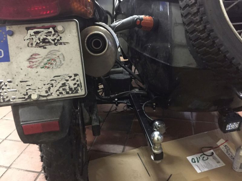

Beitragvon eddi » 2. April 2016 19:47
Hallo alle zusammen,
habe die Kupplung dran und den Anhänger jetzt 250 km ausprobiert. Sind mit den zwei Hunden ca. 180 kg. Fährt sich völlig neutral, nur die Beschleunigung ist verlangsamt. Kein Zerren auf eine Seite oder sonstige negative Einflüsse auf das Fahrverhalten. Lackiere den Anhänger gerade um. Wenn fertig, stelle ich Bilder ins Forum
lg Eddi
eddi

Beitragvon eddi » 9. Mai 2016 17:23
Also, ich habe jetzt 300 km mit Anhänger runter. Meine Dingeling fährt sich völlig neutral, kein Ziehen auf die eine oder andere Seite. Nur die Beschleunigung ist natürlich noch ein wenig langsamer. Bin aber ansonsten super zufrieden. Meine Hunde sind dankbar, dass sie mitfahren dürfen und nicht zuhause rumliegen. :grin:
Eddi

Beitragvon Bart Sanders » 10. Mai 2016 20:27
Hallo Eddi!
Schön dass es geklappt hat mit deinem Anhänger - der Ausleger samt Zubehör sieht stabil aus.
Kannst du mal ein Bild zeigen mit deinem Anhänger dran, so wie es insgesamt aussieht?
Jetzt mal "gespinnt": wir nehmen im Prinzip den gleichen Ausleger, machen aber einen Knicks nach oben drin, sagen wir mal 25 cm höher und dann wieder ein Stückchen gerade aus nach hinten. Dann folgt die feste (!) Kupplungsaufnahme mit dem INDER Anhänger. Ist eigentlich kein Anhänger, kommen wir gleich noch drauf zurück.
So, die fest verschraubte Kreuzkupplung an diese Kupplungsaufnahme machen und schon hängt der INDER hinten dran.
Der Inder Anhänger hat ca. 150 Ltr. Stauraum (wohl mehr, nur das eingepasste Quader gemessen) und hat ein weitaus grösseres Rad wie das PAV-44 Original. Damit kann man durchaus auch 80-85 kmh fahren.
Hier zeige ich euch mal wie das aussieht bei einer klassischen BMW, steht hier bei uns im Dorf und fährt seit Jahren damit.
Klar, hier liegt die Chose in der Motorradlängsachse. Wäre bei der Jialing auch denkbar. Dennoch, so gut wie möglich in der Schwerpunktlage des Gespanns erscheint mir besser. Andererseits, das Drehmoment bei beschleunigen oder bremsen in der ersten Lage wird nicht so schlimm sein - vonwegen Unruhe im Geradeauslauf und so.
Jetzt zum gesetzlichen Thema. Hier in NL unterscheidet der Gesetzgeber zwischen losnehmbare und feste/nicht losnehmbare Anhänger. Im letzten Fall ist der Anhänger gesetzlich ein fest am Motorrad verbauter Koffer. Das dieser Koffer ein Rad hat, interessiert keinem. Es interessiert damit auch keiner mit welcher Geschwindigkeit gefahren wird. Der Koffer fährt einfach mit. Die fest verschraubte INDER Kreuzkupplung macht diesen Anhänger zum Koffer.
So wie Eddi es hier zeigt, kann der Anhänger mit einem Handgriff losgenommen werden und könnte sich auch selbstständig lösen. Somit Anhänger und an einer Geschwindigkeitsgrenze gebunden.
Ich gebe sofort zu keinen Spezialist zu sein auf dem Gesetzgebiet, aber das habe ich schon rasugefunden.
Wie sieht das in Deutschland aus, gibt's da auch diesen Unterschied?

Re: Anhängerkupplung an die Dingeling
Beitragvon eddi » 11. Mai 2016 08:49
Habe mal versucht Fotos hochzuladen.
Ich hoffe, es ist geglückt.
eddi

Beitragvon Bart Sanders » 11. Mai 2016 11:30
scheppertreiber hat geschrieben:In D bekommen sie eine "Betriebserlaubnis", müssen nicht zum TÜV, dürfen 12m lang aber
nur einen Meter breit sein. Und man darf nur 60 fahren ...
Danke für diese klare Information!
Wer stellt diese Betriebserlaubnis aus? Importeur, Werk, TÜV?
Und 60 kmh...., ich habe verstanden dass man durchaus 80 kmh auf die Landstrasse fahren kann und die Gendarmerie es zulässt. Ist eh sehr oft die max. Geschwindigkeit. Ich persönlich vermeide die Autobahn so oft wie möglich.
Und Dank an Eddi für die Bilder. Das ist ja ein richtiger Anhänger. Noch etwas tüfteln und es wird einen Faltcamper...

Hallo, vieleicht kann mir hier wer helfen..
Hab mir anne Cali ne Kupplung gebaut, die ich auch eingetragen bekomm
Jetzt noch die Überbreite des Anhängers ( 135 cm ) : Bin ja schon mit dem RP in Kontakt..die tragen das auch ein, wenn mein Prüfer das für Ok und für unbedenklich befindet.
Nur findet mein Prüfer nirgends wo ne rechtliche Grundlage, wie er das begründen kann oder muss..
Kann mir ev. hier jemand damit helfen , wie das beantragt und gemacht wurde ?
Danke und Grüße Didi
Beitragvon Michael1234 » 20. März 2018 23:23
Hallo Didi,
deshalb isser ja (eigentlich) "Sachverständiger" der TÜV Prüfer. Wenn es im Gesetz stehen würde könnte es ja jeder :wink:
Ich habe das Prozedere auch durch - es geht wohl hauptsächlich darum, dass der Anhänger nicht (zu weit) an einer Seite übersteht (also breiter ist als das Gespann).
Gruß Michael
Beitragvon dreckbratze » 21. März 2018 17:33
dein prüfer sollte eher mal nach texten suchen, die gegen die zulassung sprechen. wenn sich da nix findet bzw. die entsprechenden einwände widerlegt werden können, spricht doch nix gegen eine zulassung.
Beitragvon Aynchel » 21. März 2018 20:09
die 1m Regelung bezieht sich in erster Linie auf Anhänger hinter solo Mopeds, wo es ja durchaus Sinn macht
aber ein 1,3m Anhänger hinter einem Gespann sollte mE Eintragungsfähig sein
mir hat mein eigendlich williger Prüfer gesagt ich soll ne Achsschenkellenkung einbauen um den Alu Lenkkopf der R1100GS zu entlasten
dann könnten wir noch mal über die Anhängerkupplung reden
so ganz unrecht hat er da ja nicht, aber damit ist das Thema für mich durch :|
