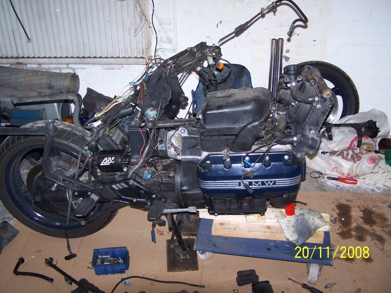

Re: Geschafft! Das erste Mal ...
Beitragvon schauglasgucker » 14. Dezember 2014 17:57
keysch hat geschrieben:Ich habe jetzt alles schon so weit weck geschraubt, ich komme einfach nicht ans Hinterrad. :cry:
Hast bestimmt von der falschen Seite angefangen... :smt005
Beitragvon boxer-joey » 14. Dezember 2014 18:22
Das kenne ich habe dann Aufgegeben
Beitragvon Reeder » 14. Dezember 2014 18:32
dabei geht das doch so einfach: :D
