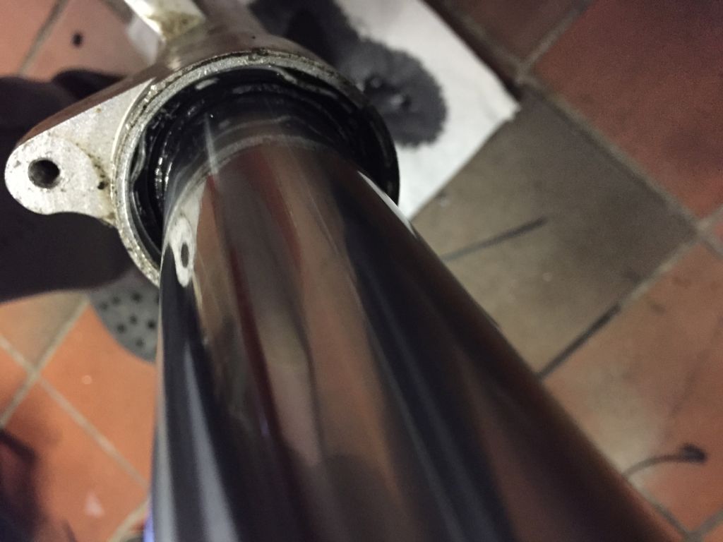

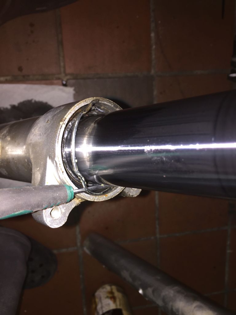

2. Den Staubschutzring der oben auf dem Holm sitzt vorsichtig mit einem Messer nach oben heben, wenn man dann von oben auf den Simmerring schaut sieht das so aus. Man kann erkennen das da ein Sicherungsdraht eingelegt ist.
Dann kann man die Schraube (von unten, Mitte Holm) mit einem Sechskant lösen und die ganze Soße läuft auf den Werkstattboden resp. in das druntergehaltene Eimerchen. Diese Schraube, man sieht es kaum, ist mit Silikon eingesetzt worden, muss also vor dem wieder zuschrauben und Befüllen neu eingedichtet werden !

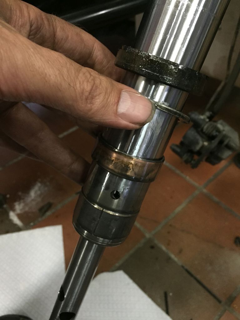

3. Der 'Sprengring'-Draht muss natürlich 'raus. Dann kann man durch leichtes Aufstossen des Holmes nach unten den Simmerring nach oben 'raustreiben, bzw. der bleibt dann stehen.

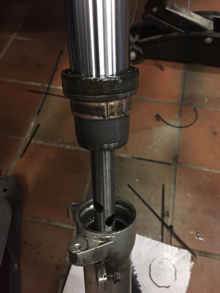

4. So sieht das nach abziehen des Holmes aus:
5. Schön zu sehen das die beiden Führungen geschlitzt sind, mit den Fingernägeln leicht auseinanderdrücken und nach unten damit.

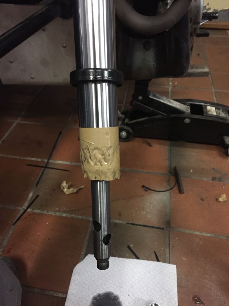

6. Da die Chineslein die Bohrungen und Ränder der gedrehten Teile nicht gerundet haben den neuen Simmerring richtig herum (!) mittels Paketband oder Tesa, schön eingeölt, aufsetzen und alles wieder zusammenbauen.
