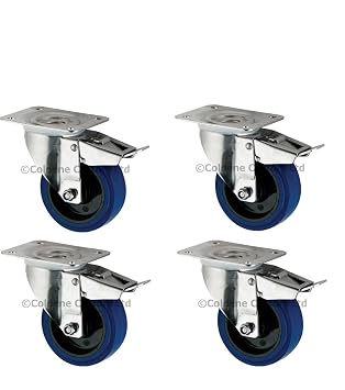

Wenn Du links viel Überstand hast wie die Boxer mit ein wenig mehr Oberweite, dann kannst Du die Dinger gut selber bauen mit solchen Drehdingels: https://images-na.ssl-images-amazon.com/images/I/61Zpg1ivvVL._SY355_.jpg
Mich fasziniert die Marke "Flexello", da laufen immer noch diverse Krankenhaustrocker mit meinen von 1991-93 recycleten PU-Räderchens.
Tip: Je mehr Durchmesser, je weniger "Hubbelwiderstand". Blos kein Gummi oder luftgefüllten S-quatsch nehmen, die mutieren zu Bremsen und Selbstzerlegern.
Grauguss mit Kugellager in 4" oder grösser = Erste Wahl
Poliurethan = Leise und richtig schnuckelig (Kann aber Drehspäne fressen)
Hartplastik = Ok (wenn ohne Kugellager, dann platten die gerne ab und werden zu rausgeschmissenem Geld)
