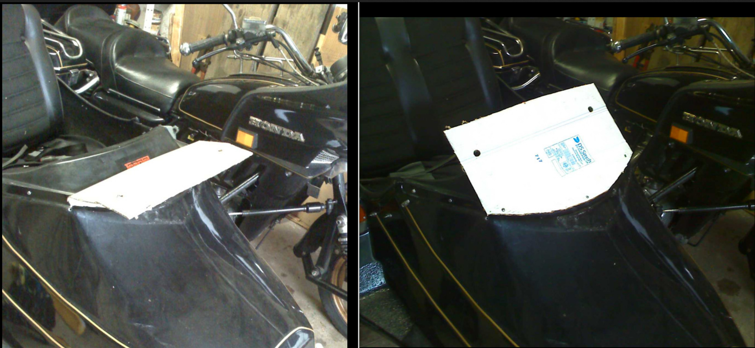

Ich hab mal n bisschen mit Pappe und Schere rumprobiert:
Einen Rahmen aus VA dafür zu kanten und zu dengeln, das
sollte machbar sein.
Dengeln, um den Übergang von leicht gewölbtem Boot auf
einen geraden Rahmen hin zu bekommen.
Dann geht aber leider der schöne "Panoramablick" ein bisschen
verloren und es bleiben nur 2 Schießscharten.
Außerdem muss ich vermutlich bei der Steck- und Zerlegbarkeit
des gesamten Verdecks Abstriche machen. Denn klappbar mit
Rahmen und Scheibe ist dann doch einiges an Gewicht - an einem
ganz schön langen Hebelarm.

du brauchst nicht flach zu arbeiten. Im Gegenteil, die Wölbung gibt der Scheibe eine gute Windstabilität. Unter Spannung lässt sich aber nur Makrolon (Polycarbonat) verarbeiten. Meine Scheibe war bei (Ersatz) 3mm Stärke (serienmäßig 2mm) über einen Kreisbogen mit r 300 gewickelt. Das geht gerade so. Es hat sich bewährt, die Kontaktflächen der Scheibe zu anderen Materialien mit einem Klebefilm zu beschichten. Besonders bewährt haben sich dabei Dekorfolien aus dem Außenwerbebereich, die haben Kleber auf Acrybasis während die Folie auf Vinylbasis ist. Der lösemittelkritische Bereich findet also innerhalb der Folie statt.

Beitragvon wicki » 20. Oktober 2019 06:53
Ich bin jetzt kein Freund von biegen und unter Spannung einbauen.

Hier ein montiertes Unterteilmodell aus Pappe - ohne Seitenteile.
Linkes Bild: umgeknickt an der Stelle, an der das Scharnier sitzen soll.
http://erste.de://gl1100_gespann_klapps ... modell.jpg
Dann muss ich unten feste Aufnahmepunkte anbringen, die die Seiteteile
fixieren. Denn die sollten ja zum einsteigen mit der Scheibe nach vorn
wegklappen.
Ich glaube, das ist machbar....

wicki hat geschrieben: Ich glaube, das ist machbar....
Aber der Teufel steckt im Detail.
Und zwar in ganz vielen Details, wie ich gerade bemerke....
