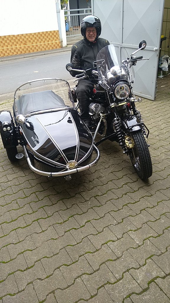

heute wieder ein gründlicher Putz an meinem Guzzi California Gespann.
Dann das Erschrecken:
der Seitenwagen Reifen nach 3400 km völlig fertig.
Hankook Optimo K715
bis zu den Drähten.... :oops:
2 Speichen abgebrochen...
Sollte das normal sein? oder kennt jemand Gründe?
Luftdruck immer mit Bar 2.0 gefahren...
Gespann lief absolut spurtreu geradeaus und auch beim Bremsen immer in der Spur.
Holger

Beitragvon Aynchel » 3. Oktober 2024 17:45
moin
Holger war heute Mittag hier
Bestand: Guzzi Cali 3 mit Watsonian GP700,
Bünger / Motek (die Angabe Bürstner/Mobeck war falsch) Schwinge von mit 90Nm Lenkungsdämpfer,
Moped seitiger Anschluß vorne oben und unten vermutlich Walter
Moped vorne hinten hinten mit Mopedreifen
SW Anbau von Iwan Bikes
die ganze Fuhre stand in sich schief
viel zu viel Vorspur, das war schon mit bloßem Auge zu sehen
Moped hing nach rechts
SW hing nach links und nach vorne
Flachbolzen im Moped Rahmenheck hinten oben lose
das Gespann war nur widerwillig per Hand vor und zurück zu schieben
also den Seitenwagen 2x unterbaut
Lenkungsdämpfer und beiden vorderen SW Streben sowie hinten oben aushängen
hinten unten locken
alles bisschen zurecht rücken und so langsam Moped und umlaufender Watsonian Rahmen ins Blei bringen
auffällig war, daß ich die dicke Klemmfaust am SW Rahmen für den SW Anschluß hinten unten auf dem umlaufenden SW Rahmenrohr rücken musste um den Anschluß vorne unten spannungsfrei ins Maß zu bringen :smt017
nuja, irgend wann stand die Fuhre rund herum im Blei auf den Rädern
Vorspur liegt nun bei 12mm unter der Vorderradachse
die Kiste lässt sich nun mit zwei Fingern vor und zurück schieben
Holger kam mit breiten Grinsen von der Probefahrt zurück
doch ein großes Fragezeichen beleibt
der Moped Hilfsrahmen hinten unten ins mindestens fragwürdig wenn nicht sogar verwerflich
das Rohr, daß den Flachbolzen aufnimmt geht nicht nach links durch sondern ist nur in einem vertikalen 10mm Blech verschweißt
und das steht in der vertikalen auffällig schief
das Dreiecksblech, daß die Stabilität in der horizontalen nach vorne an die Hauptständerverschraubung bringt ist schon krumm gezogen
mE ist das nicht nur fragwürdig sondern schlicht und einfach eine Fehlkonstruktion
Iwan Bikes ist ja nicht irgend ein daher gelaufener Anfänger sondern schon ne Weile im Markt
die sollten doch wissen wie man baut
Fragen über Fragen
wenn`s mein Moped wäre würde ich den Hilfsrahmen hinten unten neu bauen
holdrio
