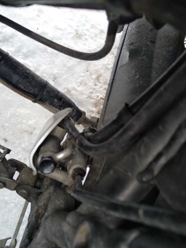

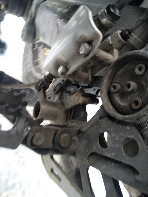

An meiner california mit Walter seitenwagen hängt eine separate Pumpe, die über zusätzliches Gestänge vom Fußpedal betätigt wird.

Im Prinzip wie bei der MZ. Hat den Vorteil von einem komplett getrennten Kreis. Erleichtert den Ab- und Anbau vom SW und ggf. die Fehlersuche im Bremssystem.

lobo59 hat geschrieben:An meiner california mit Walter seitenwagen hängt eine separate Pumpe, die über zusätzliches Gestänge vom Fußpedal betätigt wird.
Hättest du da ein Foto (oder gern auch zwei :D ) wie das bei dir gelöst ist?

Beitragvon lobo59 » 1. Juli 2025 07:41
Nanno hat geschrieben:
Danke
Greg
Kann ich gerne heute Abend machen, wenn ich wieder at home bin.

Beitragvon lobo59 » 1. Juli 2025 18:28
Hier die Lösung wie sie an meiner cali verbaut ist

Re: Bremsen Guzzi Jackal
Beitragvon Nanno » 1. Juli 2025 21:33
Interessante Idee!
Danke für die Fotos!
